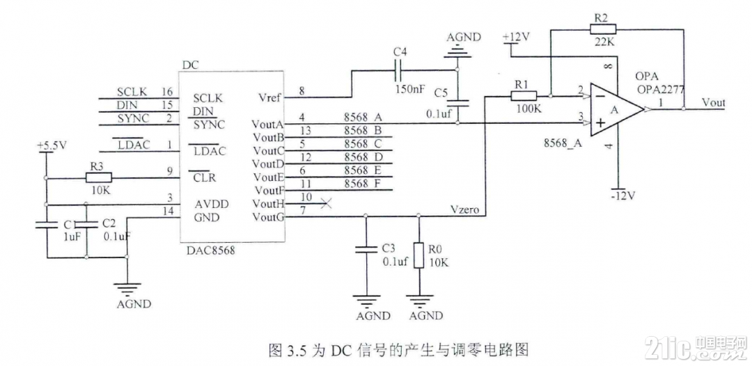

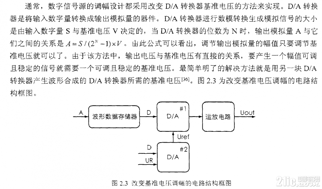

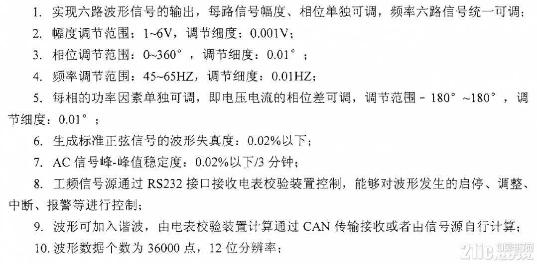

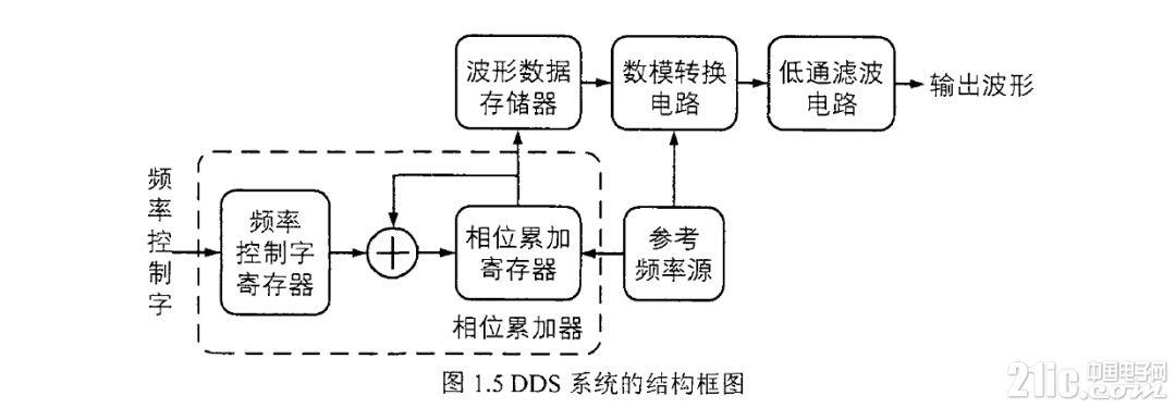

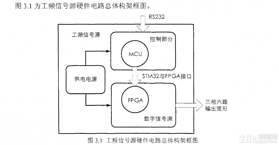

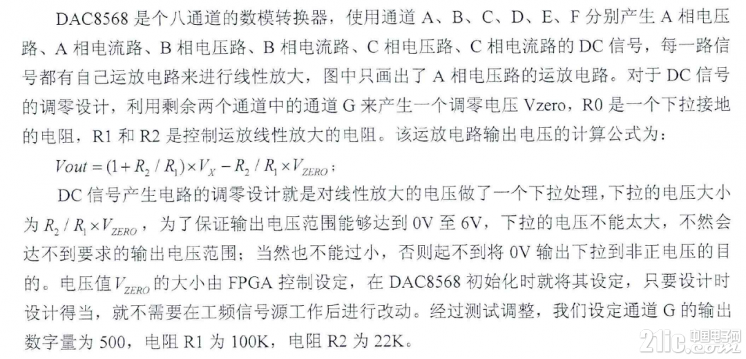

    工频信号源作为信号一发生器的一种,特指专门生成三相六路正弦波信号的信号发生器:
波形频立在}OHZ左右,能够对其进行调频、调幅和调相控制工频信号源和波形发生器一
样,既可以由模拟电路实现,也可以白数字电路实现,由模拟电路设计的信号源称为模拟工
频信号源,由数字电路设计的信号源称为数字工频信号源}‘}。模拟工频信号源输出频率和相
位可实现连续可调.可使输出信号有很高的稳足性,但相位及频率的时间稳定性差,调节相
位时对幅度有影啊,巨频率及相位无法直接显示,电路调试困难,工艺结构复杂,难以实现
程拒:而数字工频信号源输出幅度、频率和相位的时一间稳定性好.调节相位时对幅度没有影
啊,数字电路容易调试,工艺结构简单,与计算机接口万便.易买现程控。幅度、频率和相
位虽不能连续调节,但足以满足实际需求.所以工频信号源多是采用数字工频信号源。
