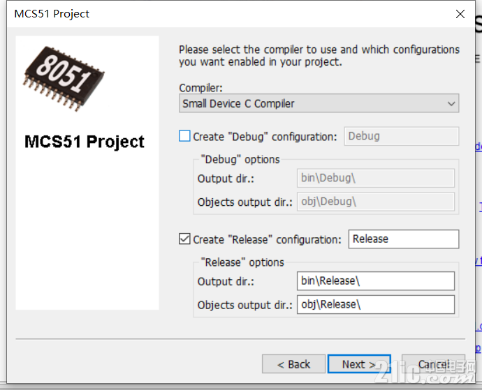

先安装codeblocks,SDCC.
然后将编译器默认设置成SDCC。

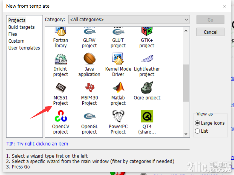

新建工程,选这个

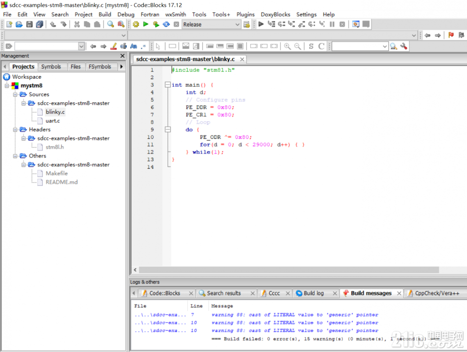

看了一下,没有提供头文件,需要自己弄进来。嘿嘿,编译成功。

 楼主| yiy 发表于 2019-12-6 19:35 | 显示全部楼层
触觉的爱 发表于 2019-12-6 19:23
好像不是很难用的样子。有没有找个项目工程文件去编译,看看优化效果和资源消耗,这个才是重点 ...
试了一下,只是能用而已。
