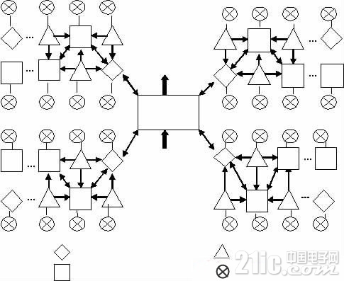

  ZigBee 的网络拓扑结构可分为: 网状结构、星型结构和树状结构, 当CC2530 用倒F 型PCB 天线时, 可靠收发距离为200 m 左右, 考虑到网状结构能够缩短信息传输的延迟和提高通信网络的可靠性,因此无线路灯节能智能监控系统中的网络拓扑可以采用网状结构,使用路由功能传输。因为CC2530 可以实现20 级左右路由, 所以本系统采用CC2530 。一个“CC2530+CC2591 ” 组成的路由器与协调器的可靠收发距离可以达到1 km 左右, “CC2530+CC2591 ” 组成的路由器与普通路由器如果布局合理的话, 就可以让整个网络的通信距离达到20 km左右。
  无线路灯节能监控系统是由一个ZigBee 协调器、若干个路灯路由控制器和若干个路灯终端设备控制器组成的无线监控系统如图1 所示。根据ZigBee 通信与组网技术的特点, 将ZigBee 技术与传统的路灯控制模式相结合, 采用对每组路灯进行检测和控制的方式, 就能够及时发现路灯的损坏情况和它的具体位置, 方便维修管理, 实现按需节能、智能化管理, 达到城市照明系统节能减排的目标。
  图1 系统框架图

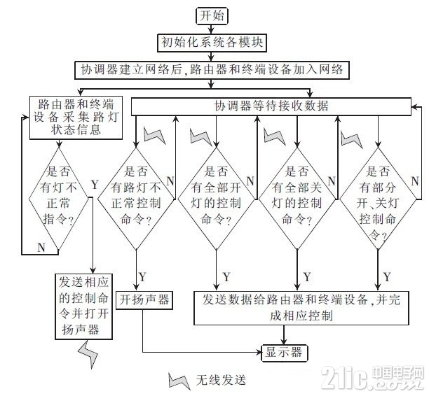

  路灯节能监控系统的各个模块运行主程序流程如图2 所示。首先系统上电初始化各个模块, 然后协调器选择一个信道和PAN ID( 个域网ID 号)后就开始建立网络, 路由器和终端设备随后加入网络, 协调器发出相应的控制命令。
  图2 系统主程序流程图
