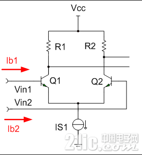

1、运放差分输入端可以看做是一个镜像的电流源,如附图1
如果使用单电源供电时,也就是IS1的最终流向是地,如果输入信号是交流信号,那么负半轴的信号并不能让输入端的Q1/Q2处于线性工作状态,会出现严重的放大失真。
2、通过在差分输入端加入偏置电压可以有效解决该问题。通常偏置最好是Vcc/2,而且为了更好的放大,偏置最好用电源产生,不要使用电阻分压。电阻分压会对放大有影响,对输入信号阻抗也会产生影响。

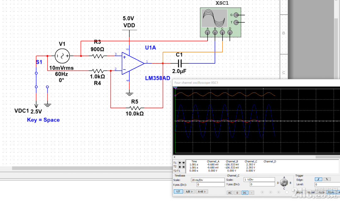

下面通过仿真来看下有偏置和没偏置的影响。
有偏置,如图2
Ø 信号源10mV60Hz波形,使用同向放大,从波形上看的出来相位相同。
Ø 输出端一定会带有2.5V的直流点位在,因为加了偏置就是2.5V,看到的波形大小不一样,是因为不同通道使用的档位不一样,但是可以从中间栏信号值观察;
Ø 蓝色信号是隔直电容后的信号值,P-P110mV左右,放大11倍。

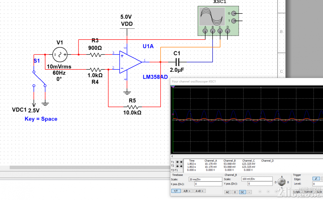

无偏置,如图3
1、蓝色波形出现了严重的负半轴失真现象,而且放大倍数远远低于11倍。
这就是单电源供电运放有无偏置下的放大影响。
备注:同向输入端串联的电阻R3主要是为了补偿反向输入端因为偏置电流产生的电压影响,设计的过程中建议加上,如果放大倍数大的情况下是能起到很好的补偿作用,常见于跨阻运放对光电流进行放大,同时这也是一种好的习惯。
