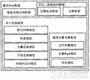

  2 蓝牙数据传输系统设计
     蓝牙应用框架
  在蓝牙协议体系结构的基础上,蓝牙规范还定义了通用的蓝牙应用框架。应用框架重点选择了标准蓝牙协议中的消息和操作,描述了完整的蓝牙应用操作过程。应用框架的提出大大提高了不同厂家蓝牙产品的互操作性,这给用户带来了便利。在蓝牙通用应用框架中,定义了4个通用框架,它们是实现具体的蓝牙应用的规范和基础。这4个应用框架是:通用访问框架(Generic Access Profile,GAP)、串口仿真框架(Ser ial Port Proflle,SPP)、服务发现应用框架(Service Discovery ApplicaTIon Profile,SDAP)、通用对象交换框架(Generic Object Exc hange Profile,GOEP)。这4个通用框架之间的关系如图2所示。
