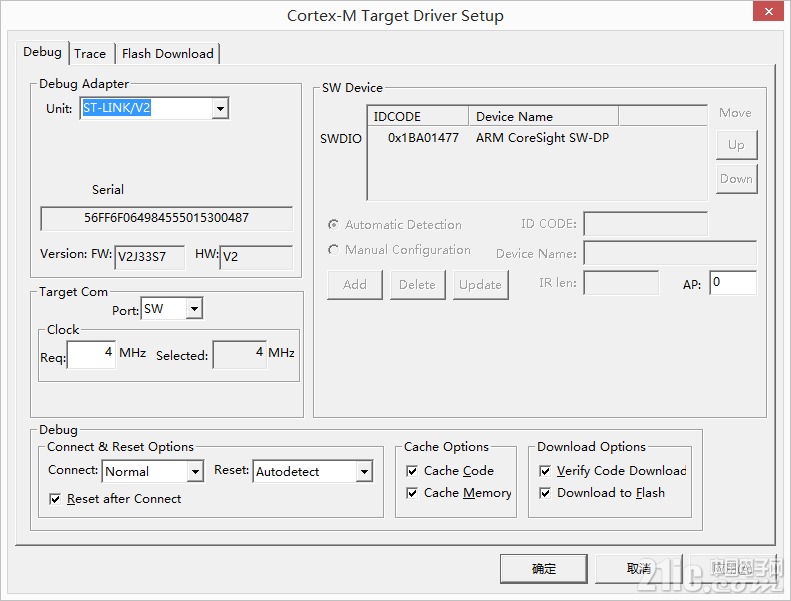

用GD32F103C8T6控制的板子,boot0接地,用ST-LINK V2调试烧录了一段时间都没什么问题。突然某天打开KEIL5,接上板子点烧录就出现如图的情况,好像能识别芯片,但使用KEIL5 点download又不行。用STVP清除烧录都不行,把boot0接3.3V,用MCUISP和串口1通讯也不行。以为芯片坏了换芯片,过不了两天第二次又出现了。请教各位大神,这是什么问题呢?要怎么解决?

xyz549040622 发表于 2019-12-16 14:29 来自手机 | 显示全部楼层
能检测到芯片,说明下载部分是好得,芯片也是正常的,降低速度试试。

xdqfc 发表于 2019-12-17 10:10 | 显示全部楼层
想问一下,你用串口烧写的端口是哪两个啊,串口多了,不要再弄错掉,另外你现在SWO端口下载的信息已经显示芯片是有效的,按理芯片没有坏掉。试试GDLINK或者CMSIS—DAP吧,我没有用过用STLINK来调试GD的芯片。
 楼主| 未成熟的小麦 发表于 2019-12-17 10:50 | 显示全部楼层
想问一下,你用串口烧写的端口是哪两个啊,串口多了,不要再弄错掉,另外你现在SWO端口下载的信息已经显示 ...
我串口烧录用的是串口1,PA9/PA10这两个引脚。一般我都是用SWD来烧录的,因为手上有ST-LINK V2的烧录器,也一直能调试能擦除能烧录,就寻思着没必要换了,毕竟它是OK的啊。

CharryW 发表于 2019-12-18 11:24 | 显示全部楼层
拉高BOOT0并复位,然后再看能不能擦除。
CharryW 发表于 2019-12-18 11:25 | 显示全部楼层
下载过代码后不能烧录,所以和代码是否有关系,如果超频也有可能出现这个情况,硬件晶振和程序中设置不匹配就可能超频。

CharryW 发表于 2019-12-18 11:28 | 显示全部楼层
还有个可能就是芯片被读保护了,读保护的话可以用Jflash等工具解锁,或者用ISP串口恢复选项字节。如果你把BOOT0拉高但不能进行ISP下载的话那可以检查下BOOT1是不是没有拉低,只有在BOOT0拉高,BOO1拉低的情况才能进入ISP模式
 楼主| 未成熟的小麦 发表于 2019-12-18 12:57 | 显示全部楼层
还有个可能就是芯片被读保护了,读保护的话可以用Jflash等工具解锁,或者用ISP串口恢复选项字节。如果你把B ...
感谢老哥,我是用内部108M的震荡的,BOOT1也拉低了。
你说的用JFlash解锁 和 用ISP串口恢复选项字节 的方法,麻烦能说得详细点吗?第一次用这个芯片,什么都不懂。拜托了~
