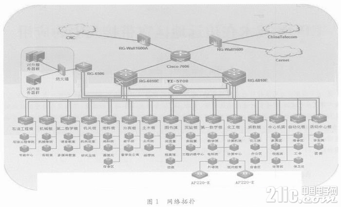

  4.1 无线校园网骨干层设计
  该网络主要以有线和无线混合的模式,充分利用有线网络的高带宽,提高网络的健壮性。各个AP通过双绞线与楼层汇聚交换机相连,再通过光纤与中心机房的核心交换机连接。根据东北石油大学的物理分布和实际网络结构特点,可选用无线控制器+“瘦”AP的无线网络解决方案,整体划一,系统管理,全面满足学校的无线网络应用需求,同时为今后的应用拓展(如无线WiFi电话,无线视频组播等)做好充分的技术平台准备。
  如图1所示,基于现有的有线校园网络,在网络中心部署一台支持同时管理700台AP的无线控制器。无线控制器将通过光纤连接核心交换机,实现无线局域网与核心设备的互联。根据无线网的覆盖需求,设计在整个校园部署近500台AP,实现全校主要场所的无线覆盖。本次采用的无线网络系统与原有网络系统无缝兼容,在网络互联、认证计费等方面与有线网络进行良好的兼容和互补。

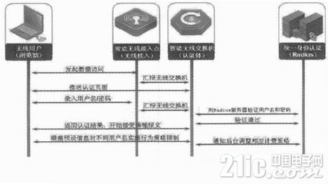

  5 用户安全接入认证规划
  对于大规模部署无线网络的环境,最合适的入网认证方式就是基于Web的认证和基于802.1x的认证方式。采用基于Web的认证方式,无线网络的认证需要能够与有线网络相融合。无线控制器本身就能很好地支持基于Web的认证功能,其可以作为全网Web认证的分布式认证,针对无线用户进行Web认证,后台将有线网络的Web认证网关作为Radius服务器进行联动,就可以保证全网用户有线与无线的认证账号统一,而此过程中,用户无需安装任何客户端产品,利用标准的浏览器即可完成上网登录。
  具体认证方式如图3所示。
  在汇聚交换机处接认证服务器,在服务器组里增加一台Radius计费认证服务器,以便存储接入用户信息。当用户要求访问网络时,在通过认证前都强制到认证服务器的Web页面,要求输入用户名和密码,用户输入帐号和密码后,点击登录,认证服务器会将用户的信息发送给Radius服务器,Radius服务器将用户输入的用户名和密码与数据库里用户信息进行对比,当用户名和密码一致时,Radius服务器会发送给认证服务器一个用户通过确认的响应信息,认证服务器就会给该用户打开访问网络的权限,否则关闭用户的权限,这样就充分保障了无线网络的安全,避免非法用户的访问,保护数据不被非法用户盗取,同时还可以对不同用户的权限加以区别,限定他们访问的权限。
