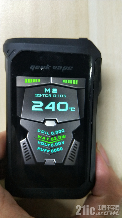

[技术问答] 刷彩屏TFT时,不用FLASH芯片,如何实现抗锯齿呢?

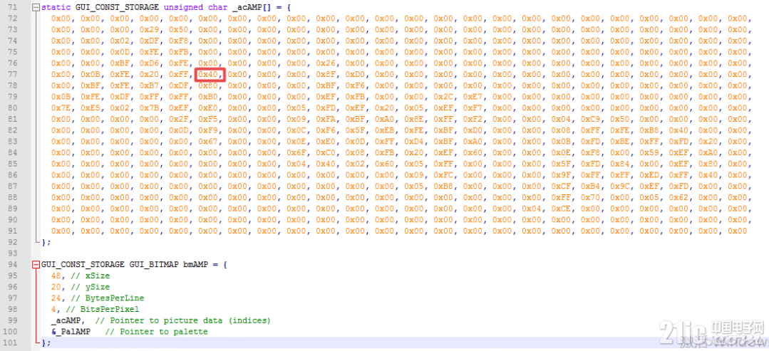

yjgna 发表于 2019-12-25 09:32 | 显示全部楼层
说下自己项目中TFT屏的抗锯齿处理的一个例子吧,字体是倾斜的,UI设计时给的BMP图片就做了抗锯齿处理 , 458365e02b9137720f.png
然后用BmpCvt for emwin工具转换成4阶灰度,生成代码。在软件中转换后黑白两色和4阶的对比还是很明显的
那么之前是单色 不是0就是1,增加了4阶灰度后,就要乘一个系数(N/16)。 127955e02bae45dae0.png
 楼主| 冷调幽忧 发表于 2019-12-25 14:00 | 显示全部楼层
然 ...
嗯。看图片是实现了抗锯齿。你的意思是你一个像素点只是16种色了吗,即一个字节8位可以存2个像素点了吗?那我现在的屏默认配置是16位真彩,一个像素点是R5+G6+B5,是一个像素点用2个字节去存储。那么我改成4阶后,屏的配置要修改为4阶吗?还是直接4阶的色转为R5+G6+B5的2个字节的刷呢?

yjgna 发表于 2019-12-25 18:07 | 显示全部楼层
嗯。看图片是实现了抗锯齿。你的意思是你一个像素点只是16种色了吗,即一个字节8位可以存2个像素点了吗? ...
我用的也是RGB565格式,一个像素点2字节。用4阶的时候,需要计算下颜色,
我生成的数据是上面图片中的数组,4bits 1个像素,那么1字节8位就是两个像素,每个像素点对应的值是0~F,你可以理解为浓度,0就不显示,F就是最浓
如果你现在用红色(R=0x1F, G= 0x00, B = 0x00), 某个像素点对应的值为4,那么转化后的颜色的浓度就是R = 0x1F*0x4/0xF = 0x08,那么刷这个像素点的RGB分别是0x08,0x00, 0x00。

 楼主| 冷调幽忧 发表于 2019-12-26 09:04 | 显示全部楼层
菜鸟同学 发表于 2019-12-26 08:54
你方向就错了,单片机这种低端处理器,你用来处理抗锯齿,用图片不是更好吗。用户不管你用的多牛的技术,要 ...
图片的我能做。只不过领导看到别人没有FLASH芯片,以为我技术有问题浪费成本。其实也算是学习下别人不用FLASH芯片的方法吧,也是有意义的。
