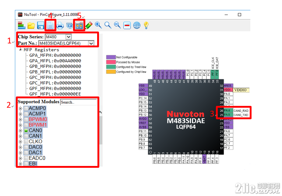

开启 NuTool – PinConfigure tool 动作如下
  • 选择要开发的 Chip Series 和 part number
  • 在 Supported Modules 窗口勾选需要的 Multi-function Pin
  • 可以在右图看到所设定的 Multi-function Pin 以及在 IC 脚位上的位置
  • 按键 Generate Code 可产生设定的 GPIO initial codes (.c file)
  • 按键 Run NuCAD 可产生 OrCAD / Protel IC 的组件

没注意到,竟然还可以生成PCB设计文件,妞。
jiekou001 发表于 2019-12-28 23:25 | 显示全部楼层
这功能真不错,不用自己画封装了。
小灵通2018 发表于 2019-12-28 23:50 | 显示全部楼层
不支持AD?
