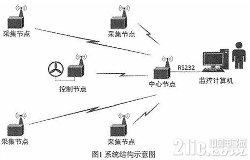

  系统结构如图1所示。通过若干分布在温室中的传感器节点采集数据,无线发送至中心节点,中心节点汇集各采集节点的传感数据并上传到监控计算机,监控计算机进行数据处理、显示和存储,根据数据处理结果下达控制命令,并经由中心节点无线发送给控制设备,实现采集与控制的自动化和无线化。

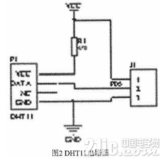

  本系统选用DHT11温室两用型数字传感器,该传感器为单总线数字信号输出,工作电压3.3~5.5V,温度测量范围0~50℃,精度±2℃,湿度测量范围20~90%RH,精度±5%RH。图2是DHT11的电路连接图。
  DHT11通过一根数据线与CC2530模块相连接,构成采集模块,一次读取结束后,温度和湿度数据在数据线上按位传输、图3为传感器节点框架图。
