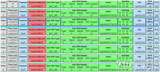

第一步:将SimpleBLEPeripheral例程烧录到蓝牙中然后就开启广播之旅了。。。。。。。。。
用Packet Sniffer 抓包
1        2        3           4                5                           6                      7               8             9      10
下标为1 P.nbr 表示为接收数据包个数。
下标为2Time(us)表示从接收第一个数据包开始计时,每接一个包的间隔。故第一个为0,第二个为108003us,所以广播间隔大概为100ms。在此处有定义
// Advertising interval when device is discoverable (units of 625us, 160=100ms)
#define DEFAULT_ADVERTISING_INTERVAL          160
当改变DEFAULT_ADVERTISING_INTERVAL的值为320时,结果为:
此时广播间隔为205006us,即约为200ms。
下标为3 Channel 为广播通道,0X25十进制为37.
    uint8_t AdvMap = GAP_ADVCHAN_37;
    GAPRole_SetParameter(GAPROLE_ADV_CHANNEL_MAP, sizeof(uint8_t), &AdvMap);
通过改变AdvMap的可以设置专用广播信道。默认的情况下为GAP_ADVCHAN_ALL所有信道都在广播。建议在实际使用是使用默认,这样可以提高抗干扰能力。

下标为4Access Address 为Dongle 自己MAC地址。
下标为5Adv PDU Type 广播报文类型为ADV_IND  解释如下
#define GAP_ADTYPE_ADV_IND                0x00  //!< Connectable undirected advertisement
可非定向广播连接。

下标为6 Adv PDU Header 报头。
         广播类型是通用广播(Type 为0 见AdvPDU Type)。
         地址类型都是public即gapRole_AdvDirectType = ADDRTYPE_PUBLIC;见上图。(TxAdd和RxAdd都为0)。
         长度字段指示PDU-Length 指AdvA + AdvData之和。
下标为7的AdvA 为本机MAC地址。在第一章中已经提到。
下标为8的AdvData为广播数据,可以在
// GAP - Advertisement data (max size = 31 bytes, though this is
// best kept short to conserve power while advertisting)
static uint8_t advertData[] =
  // Flags; this sets the device to use limited discoverable
  // mode (advertises for 30 seconds at a time) instead of general
  // discoverable mode (advertises indefinitely)
  0x02,   // length of this data
  GAP_ADTYPE_FLAGS,
  DEFAULT_DISCOVERABLE_MODE | GAP_ADTYPE_FLAGS_BREDR_NOT_SUPPORTED,
  // service UUID, to notify central devices what services are included
  // in this peripheral
  0x03,   // length of this data
  GAP_ADTYPE_16BIT_MORE,      // some of the UUID's, but not all
#ifdef FEATURE_OAD
  LO_UINT16(OAD_SERVICE_UUID),
  HI_UINT16(OAD_SERVICE_UUID)
#else
  LO_UINT16(SIMPLEPROFILE_SERV_UUID),
  HI_UINT16(SIMPLEPROFILE_SERV_UUID)
#endif //!FEATURE_OAD
中找到答案。
