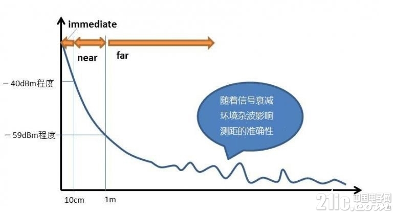

  1)由于无线信号传输符合衰减公式:
  所以已知传感器接收到的信号强度P0和蓝牙标签发射的信号强度Pd,就可以根据公司计算出r。可以直观的看到下图

  众所周知,由于传输或器件原因,信号频率越高传输中信号强度越不稳定, RSSI值的测量结果经常会无端变化,可以解释为噪声,这个噪声会影响测距的精度。所以相对于测量RSSI来说,TOA方式回避了射频信号的稳定性问题,不会因为遮挡而变化。比如戴上耳罩,你听到的声音音量会减小,但是只要在一个范围内,说话的内容都能正确解码。所以采用TOA方式的UWB技术定位精度高,时延(从标签移动到系统定位完成的时间)小。当前技术条件下定位时延蓝牙方式能做到500ms以内,UWB可以做到几个ms。
