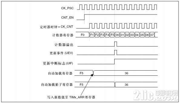

        图8 计数器时序图,当ARPE=0时的更新事件(TIMx_ARR没有预装入)
 楼主| features 发表于 2020-1-1 17:52 | 显示全部楼层
        图9 计数器时序图,当ARPE=1 时的更新事件(预装入了TIMx_ARR)

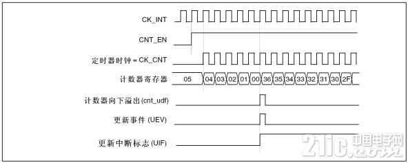

3.2.2 向下计数模式
  在向下模式中,计数器从自动装入的值(TIMx_ARR计数器的值)开始向下计数到0,然后从自动装入的值重新开始并且产生一个计数器向下溢出事件。
  每次计数器溢出时可以产生更新事件,在TIMx_EGR寄存器中(通过软件方式或者使用从模式控制器)设置UG位,也同样可以产生一个更新事件。
  设置TIMx_CR1 寄存器的UDIS位可以禁止UEV事件。这样可以避免向预装载寄存器中写入新值时更新影子寄存器。因此UDIS位被清为’0’之前不会产生更新事件。然而,计数器仍会从当前自动加载值重新开始计数,同时预分频器的计数器重新从0开始(但预分频系数不变)。
  此外,如果设置了 TIMx_CR1 寄存器中的URS位(选择更新请求) ,设置UG位将产生一个更新事件UEV但不设置UIF标志(因此不产生中断和DMA请求),这是为了避免在发生捕获事件并清除计数器时,同时产生更新和捕获中断。
  当发生更新事件时,所有的寄存器都被更新,并且(根据URS位的设置)更新标志位(TIMx_SR寄存器中的UIF位)也被设置。
● 预分频器的缓存器被置入预装载寄存器的值(TIMx_PSC寄存器的值)。
● 当前的自动加载寄存器被更新为预装载值(TIMx_ARR寄存器中的内容)。
注:自动装载在计数器重载入之前被更新,因此下一个周期将是预期的值。
以下是一些当TIMx_ARR=0x36时,计数器在不同时钟频率下的操作例子。
            图10 计数器时序图,内部时钟分频因子为1

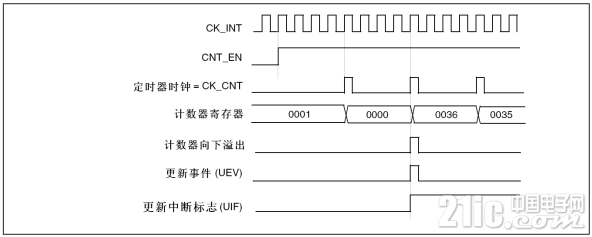

            图13 计数器时序图,内部时钟分频因子为N
 楼主| features 发表于 2020-1-1 17:54 | 显示全部楼层
          图14 计数器时序图,当没有使用重复计数器时的更新事件
