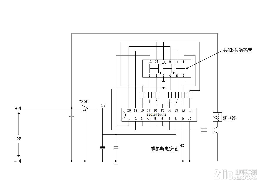

各位朋友大家好,我在这里请教一个问题,我用STC15W404AS做了一个8分钟倒计时的定时器的实验,用了片内的EEPROM,模拟断电存储当前数据,并且提前将“从零开始学单片机”这本书提供的EEPROM驱动加到了KEIL当中,程序写好后编译正常通过,可是断电时的数据怎么就存不到EEPROM中去呢?不好意思我水平太低了,希望大家帮我看看问题出在那儿了。下面上图和程序:C:\Documents and Settings\Administrator\桌面

 楼主| nwjjdwx 发表于 2020-1-3 17:28 | 显示全部楼层
又传了一次,
我是在开发板上实验的,程序中的数码管编码和这个图并不匹配,只是说明一下电路就是这个。

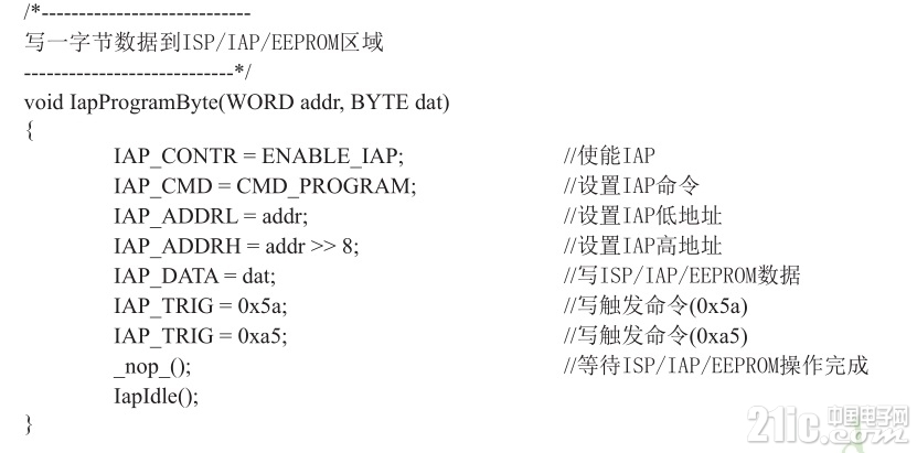

仔细看书,原来书作者是按照STC89C系列芯片写的,而我用的却是STC15W系列的芯片,EEPROM的特殊功能寄存器的地址是不一样的,就随手改了过来,再编译后再试,还是存不到EEPROM中去,这个哪里还有错的?我一时看不出来了,望高手不吝赐教。

改过来试了一下还是不行,读出来的数很大,超出了显示范围,以前不是这样的,是从8分钟开始倒计时的,看来之前就没有触发成功, 现在的显示应该是读取的EEPROM,也就是只有擦除和写入这里有问题了,关于擦除延时问题:
ISP_CONTR =        ISP_CONTR | WaitTime;
这句没看懂,我直接改成:ISP_CONTR =0x83;  了,试了一下还是不行,
不知问题在哪里?

mycomputer0000 发表于 2020-1-6 10:22 | 显示全部楼层
nwjjdwx 发表于 2020-1-5 22:02
不管是对是错,大家发表一下见解和意见啊,不管说的对不对,都感谢了,
mycomputer0000 发表于 2020-1-6 10:24 | 显示全部楼层
1.jpg 希望能帮到你
 楼主| nwjjdwx 发表于 2020-1-6 11:08 | 显示全部楼层
谢谢您的回复,您是说这个写的函数有问题?谢谢您了,随后我再试试,然后我回复您,
 楼主| nwjjdwx 发表于 2020-1-8 00:08 | 显示全部楼层
进行一番修改,终于成功了,其实原来的EEPROM.h文件除了特殊寄存器的地址和触发代码不同外,其他是能用的,只是写的繁琐和复杂了一点,之所以断电不能储存数据,是因为我写的比较器中断服务程序也有问题,特把我的经验分享给大家,以期望和我有同样困惑的朋友有所帮助,就是第1:比较器中断后一定要把比较器关掉,第2:要把所有的中断都关掉,我之前认为把EA关掉就万事大吉了,其实不然,像ET0之类都要统统关掉,不然那个擦除和写入的程序就会被这些中断所打断,从而造成写入失败。最后谢谢所有关注帖子的朋友,尤其是回复的朋友,启发我对相关的方向做了细致的梳理,从而对问题的解决起到了积极作用,谢谢您们了
 楼主| nwjjdwx 发表于 2020-1-8 22:00 | 显示全部楼层
经过几次的修改,终于可以了,这个EEPROM.h文件其实除了特殊寄存器的地址和触发代码不同外,其他是可以用的,就是写的繁琐复杂了一点,我仔细看了一下书作者是针对STC89C系列芯片写的,而我用的芯片是STC15W系列的芯片,两个芯片的特殊寄存器的地址和触发代码不一样,改过来后其实就可以了,之所以写不进数据,是因为我写的比较器服务程序也有问题,在这里分享给朋友们,以期望对那些和我一样被类似问题困惑的朋友有所帮助。第1:比较器中断产生后,要把比较器关掉;第2:要把所有的中断也都关掉,以前我认为把EA关了就万事大吉了,可是这个STC15W404AS的却不行,把ET和其他的的中断都要关了,我试过只把EA关了定时器还会中断,只有把ET也关了才行,不然那个擦除和写的程序会被不断产生的中断给打断,造成写入操作失败。在这里谢谢大家关注这个帖子,尤其是回帖的朋友,谢谢您们了,是您们的指点,让我对相关的方向做了细致的梳理,从而对问题的解决起到了积极的促进作用,谢谢了
