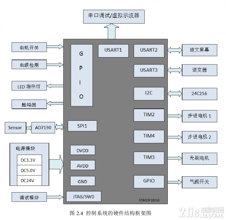

STM32的动态称重分选系统

主要技术指标:
    分选速度:最高可达到160个/分钟
    步进电机启动时间:从静止到160个/分钟,时间不超过9秒
  显示分度:0.018
  最大量程:20Kg
  分选精度:在120个/分钟下,士2g
    分选等级:8级
    故障率:>_SOOOh

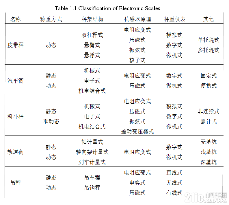

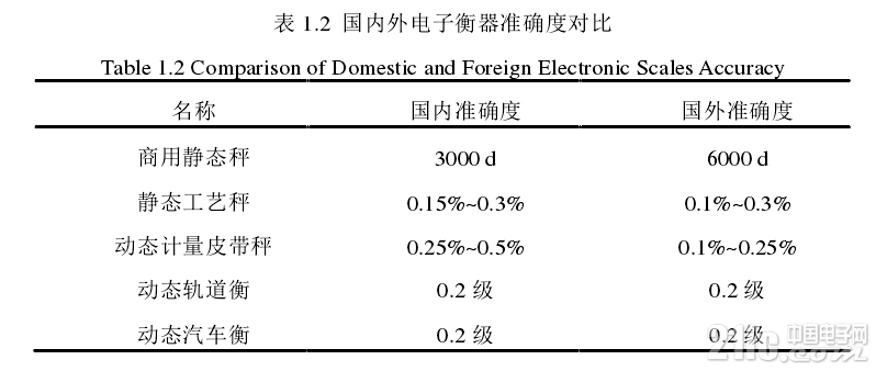

    称重传感器能把被测质量转换成电压信号[}ZO}。称重传感器的种类多样,例如电
容式称重传感器,电磁力平衡式称重传感器,液压式称重传感器,电阻应变式称
重传感器等等,它们各有特点。电容式传感器实质上就是一个具有可变参数的电
容器,其是将被测量的变化转换成电容量变化的传感器[f211,其具有功率低,动态
响应快,信噪比高等优点,缺点是输出阻抗高,负载能力差,输出特性非线性,
寄生电容影响大等。电磁力平衡式称重传感器是利用承重台上的负荷与电磁力相
平衡的原理工作,最大的优点是准确度高,可达1/2000-1/60000,缺点是称重范
围仅在几十mg到lOkg之间[22]。液压式称重传感器工作原理是液压油的压力N与
作用在其上的被测物的重力P成正相关,被测物重力P值越大,液压油的压力N
越大,测出压力的增大值,即可确定被测物的重量[[23]。液压式传感器优点是结构简
单而牢固,测量范围大,缺点是准确度比较低,通常不超过1/100。电阻应变式称重
传感器的工作原理是电阻的阻值大小与电阻应变片的变形相关[[24],其优点是称量
范围广,为几百克到至数千千克,计量准确度高,可以达到1/1000'" 1/10000,结
构较简单,可靠性较好。由于电阻应变式传感器的这些优点,市场上大部分电子
秤均使用该类传感器。

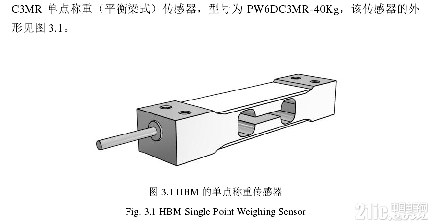

传感器的类型:根据测量对象与测量环境首先要考虑采用哪种原理的传感
器,压电式和应变式或者其他,然后根据被测量的特点和传感器的使用条
件考虑以下内容:称量量程的大小;被测位置空间对传感器体积大小的要
求;测量方式为接触式还是非接触式;信号的引出方法,有线或是无线式
非接触测量;传感器的来源,国产还是进口,价格是否符合预算,或者还
是自己研发制造。综合以上内容后确定选择哪种类型的传感器,然后再考
虑传感器其他的性能指标。
 楼主| 東南博士 发表于 2020-1-4 14:44 | 显示全部楼层
灵敏度的选择:一般在传感器的线性范围内,要求传感器的灵敏度越高越
好。因为只有称重传感器的灵敏度高时,与被测量变化对应的输出信号的
值才比较大,有利于信号处理。但是,与此同时,由于传感器的灵敏度高,
与被测量无关的外界噪声被放大系统放大,混入有效信号中,影响测量精
度。所以,应该根据项目的测试需求选择合适的灵敏度。
频率响应特性:被测量的频率范围由称重传感器的频率响应特性决定,必
须在允许频率范围内保持不失真测量条件。实际上传感器的响应总有一定
延迟,希望延迟时间越短越好[[27]。在动态测量中,应按照信号的特点(稳
态、瞬态、随机等)响应特性,进行选择,以免产生较大的误差。
线性范围:传感器的线形范围是指输出与输入成正比的范围。传感器的线性
范围越宽,则其量程越大,并且能保证一定的称重测量精度。在选择称重
传感器时,当传感器的种类确定以后首先要看其量程是否满足要求。
 楼主| 東南博士 发表于 2020-1-4 14:45 | 显示全部楼层
精度:精度是传感器的一个重要的性能指标,它是关系到整个测量系统测量
精度的一个重要环节。传感器的精度越高,其价格成本越高,因此,综合
考虑称重传感器的精度,不必选的过高,也不能选的过低,只需能过满足
整个测量系统的精度要求就可以。
