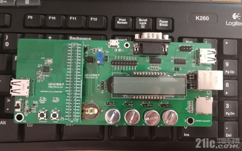

自从申请CH579评估板之后,就抽时间对这款芯片和评估板的资料进行了解。说实在的,一直很感谢国内有这些晶片研发公司,使得进口的芯片有了国产化替代方案,不仅成本降下来了,而且在性能上也是可以满足普遍需求的,甚至在功能上更加的丰富了很多。
CH579这款芯片集32 ARMCortex-M0 内核、低功耗蓝牙 BLE通讯模块、ZigBee通讯模块、以太网控制器及收发器、全速 USB 主机和设备控制器及收发器、段式LCD 驱动模块、ADC、触摸按键检测模块、RTC等功能于一体,极大地满足了一般性产品设计的需求,减少了外围电路结构的复杂性,提升了电路板卡的集成度并减小了板卡的尺寸。
在收到CH579的评估板之后,依据《CH579评估版说明书》的指导,首先对CH579评估板进行试用。因为我会用到蓝牙BLE模块,所以重点侧重于对CH579在蓝牙BLE功能和性能方面的测试。演示例程采用《CH579评估版说明书》的3.4.1蓝牙 Peripheral 例程演示部分。
提前有几点需要说明的:
1.     评估板应用于 CH579 芯片的开发,配套上位机ISP 工具,支持 USB 和串口 2 种下载。这个特点是非常好的,是非常令人称赞的举措!
2.     采用usb方式下载是没有问题的,问题是双公头的usb线不好找。所以我采用了串口下载的方式,下载串口号是PA8\PA9,默认免按键下载的。
3.     安卓手机端测试蓝牙软件为BLEAssist.ZIP,下载链接为:
  http://www.wch.cn/downloads/BLEAssist_ZIP.html
4. BLEAssist界面和说明书上不太一致,不过也可以很快就找到透传收发的Service

这个板子好大呢。
