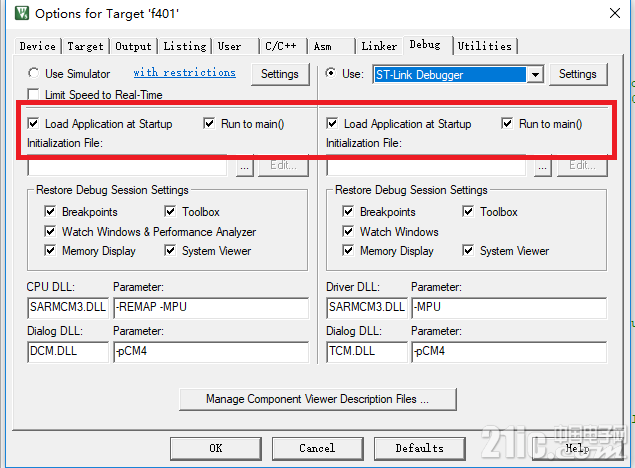

我们使用的L0系列产品,在线可以下载进去代码,下载完成后不能跳转到main中,不知道是什么原因?
chenjunt 发表于 2020-1-12 15:05 | 显示全部楼层
用官方提供的例子测试看看。
pangb 发表于 2020-1-12 15:09 | 显示全部楼层
这些选项要打勾
 楼主| yinxiangh 发表于 2020-1-12 15:13 | 显示全部楼层
这个好像设置是对的

yszong 发表于 2020-1-12 15:23 | 显示全部楼层
这个应该默认都是选择的。

spark周 发表于 2020-1-12 15:35 | 显示全部楼层
把复位脚接到J-LINK上去试试,芯片进入休眠模式是无法DEBUG的,接NRST可以单步
huangchui 发表于 2020-1-12 15:38 | 显示全部楼层
没有设置烧录完启动?

jiajs 发表于 2020-1-12 15:58 | 显示全部楼层
芯片进入休眠模式是无法DEBUG的
 楼主| yinxiangh 发表于 2020-1-12 16:01 | 显示全部楼层
哦,那我就知道怎么回事了,多谢大家
