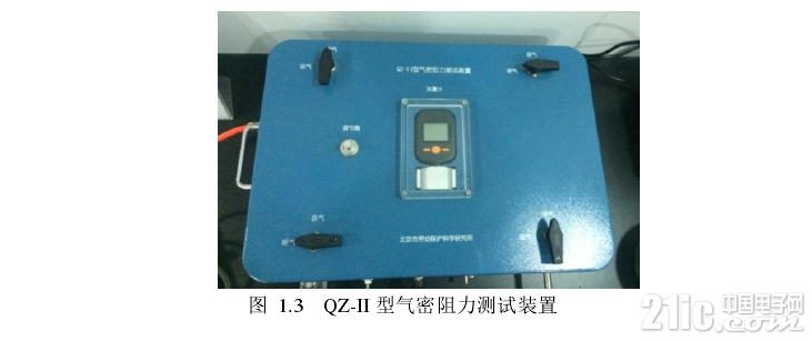

    我国北京市劳动保护科学研究所依据GB2626-2006标准要求,开发了QZ-II
型气密阻力测试装置如图1.3所示。装置为箱体状,中间为气体质量流量计,用
于显示气体流量的大小,靠近流量计的左侧为调节阀,用于微调气体流量大小。
在箱体的四角处有机械式切换阀,用于切换呼气与吸气两个方向,箱体左上角
有进气口,用于连接压缩泵和真空泵两个供气气源。箱体的右下角为出气口,
用于与头模连接,管道上方有一个细口径的测压口,用于连接倾斜式微压计。

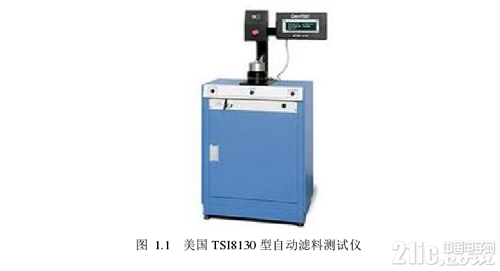

    一些用来测量过滤效率的装置,在给出过滤效果的同时也能给出一个能用
来作为呼吸阻力参考的数值。例如GK-1000自动过滤效率测试仪和TSI-8130自
动滤料测试仪所得到的口罩面料主体的透气率或者阻力值可以用于评价滤料过
滤品质因子,在一定程度上能反映口罩呼吸阻力数值。但这些装置只能模拟吸
气过程,且在测试过程中口罩的呼吸阀进行了密封处理,不能反映口罩佩戴时
的实际情况。因此,口罩颗粒物防护性的测试方法中得到的压力降数值,并不
能全面地评价其呼吸阻力特性。

    由北京劳动保护所依据GB 2626-2006的要求研制的QZ-II型气密阻力测试
装置是目前国内使用的最广泛的阻力测试装置。该装置的气体管路需手工切换4
个位置,旋钮较紧,测试过程中从呼气测试切换到吸气测试需转动2个机械阀;
通过调节阀手工调整气体流量;呼吸阻力用倾斜式微压计测量,微压计的玻璃
管易碎且测试时需更换正压负压测试口,工作液体为浓度为9_5%的酒精,易挥
发;原始数据为人为读数,记录麻烦,且存在读数误差。该装置在进行测试时
操作较为不方便,且测试是在一个稳定流量下进行的,无法真实反映人佩戴口
罩时的动态过程。
