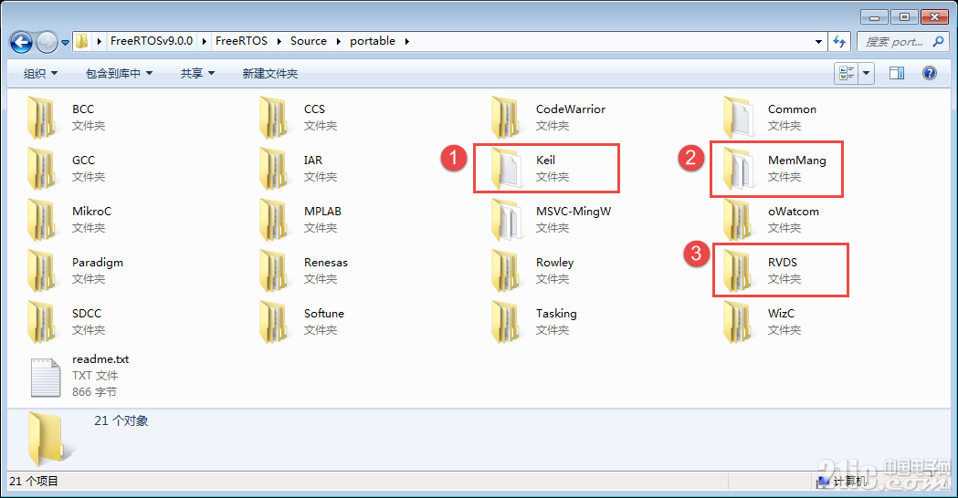

这里我们再重点分析下FreeRTOS/ Source文件夹下的文件,①和③包含的是FreeRTOS的通用的头文件和C文件,这两部分的文件试用于各种编译器和处理器,是通用的。需要移植的头文件和C文件放在②portblle这个文件夹。
portblle文件夹,是与编译器相关的文件夹,在不同的编译器中使用不同的支持文件。①中的KEIL就是我们就是我们使用的编译器,其实KEIL里面的内容跟RVDS里面的内容一样,所以我们只需要③RVDS文件夹里面的内容即可,里面包含了各种处理器相关的文件夹,从文件夹的名字我们就非常熟悉了,我们学习的STM32有M0、M3、M4等各种系列,FreeRTOS是一个软件,单片机是一个硬件,FreeRTOS要想运行在一个单片机上面,它们就必须关联在一起。MemMang文件夹下存放的是跟内存管理相关的源文件。

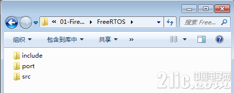

  • 首先在我们的STM32裸机工程模板根目录下新建一个文件夹,命名为“FreeRTOS”,并且在FreeRTOS文件夹下新建两个空文件夹,分别命名为“src”与“port”,src文件夹用于保存FreeRTOS中的核心源文件,也就是我们常说的‘.c文件’,port文件夹用于保存内存管理以及处理器架构相关代码,这些代码FreeRTOS官方已经提供给我们的,直接使用即可,在前面已经说了,FreeRTOS是软件,我们的开发版是硬件,软硬件必须有桥梁来连接,这些与处理器架构相关的代码,可以称之为RTOS硬件接口层,它们位于FreeRTOS/Source/Portable文件夹下。

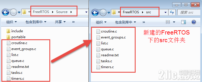

  • 打开FreeRTOS V9.0.0源码,在“FreeRTOSv9.0.0\FreeRTOS\Source”目录下找到所有的‘.c文件’,将它们拷贝到我们新建的src文件夹中,

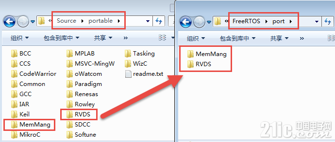

打开FreeRTOS V9.0.0源码,在“FreeRTOSv9.0.0\FreeRTOS\Source\portable”目录下找到“MemMang”文件夹与“RVDS”文件夹,将它们拷贝到我们新建的port文件夹中
打开FreeRTOS V9.0.0源码,在“FreeRTOSv9.0.0 FreeRTOS\Source”目录下找到“include”文件夹,它是我们需要用到FreeRTOS的一些头文件,将它直接拷贝到我们新建的FreeRTOS文件夹中,完成这一步之后就可以看到我们新建的FreeRTOS文件夹已经有3个文件夹,这3个文件夹就包含FreeRTOS的核心文件,至此,FreeRTOS的源码就提取完成。

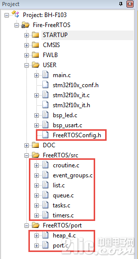

添加到工程
添加FreeRTOSConfig.h文件
FreeRTOSConfig.h文件是FreeRTOS的工程配置文件,因为FreeRTOS是可以裁剪的实时操作内核,应用于不同的处理器平台,用户可以通过修改这个FreeRTOS内核的配置头文件来裁剪FreeRTOS的功能,所以我们把它拷贝一份放在user这个文件夹下面。
打开FreeRTOSv9.0.0源码,在“FreeRTOSv9.0.0\FreeRTOS\Demo”文件夹下面找到“CORTEX_STM32F103_Keil”这个文件夹,双击打开,在其根目录下找到这个“FreeRTOSConfig.h”文件,然后拷贝到我们工程的user文件夹下即可,等下我们需要对这个文件进行修改。
创建工程分组
接下来我们在mdk里面新建FreeRTOS/src和FreeRTOS/port两个组文件夹,其中FreeRTOS/src用于存放src文件夹的内容,FreeRTOS/port用于存放port\MemMang文件夹 与port\RVDS\ARM_CM3文件夹的内容。
然后我们将工程文件中FreeRTOS的内容添加到工程中去,按照已经新建的分组添加我们的FreeRTOS工程源码。
在FreeRTOS/port分组中添加MemMang文件夹中的文件只需选择其中一个即可,我们选择“heap_4.c”,这是FreeRTOS的一个内存管理源码文件。
添加完成后:

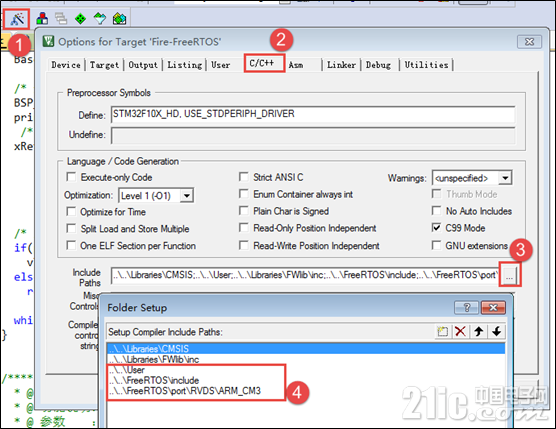

** 添加头文件路径**
FreeRTOS的源码已经添加到开发环境的组文件夹下面,编译的时候需要为这些源文件指定头文件的路径,不然编译会报错。FreeRTOS的源码里面只有FreeRTOS\include和FreeRTOS\port\RVDS\ARM_CM3这两个文件夹下面有头文件,只需要将这两个头文件的路径在开发环境里面指定即可。同时我们还将FreeRTOSConfig.h这个头文件拷贝到了工程根目录下的user文件夹下,所以user的路径也要加到开发环境里面。
