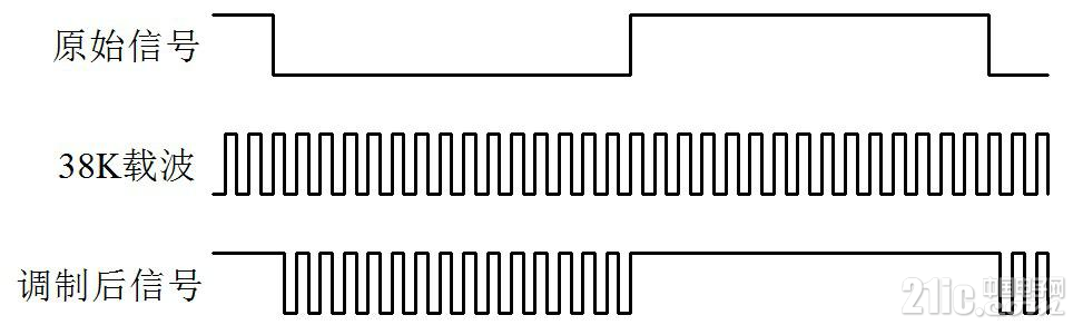

红外遥控通信原理
在实际的通信领域,发出来的信号一般有较宽的频谱,而且都是在比较低的频率段分布大量的能量,所以称之为基带信号,这种信号是不适合直接在信道中传输的。为便于传输、提高抗干扰能力和有效的利用带宽,通常需要将信号调制到适合信道和噪声特性的频率范围内进行传输,这就叫做信号调制。在通信系统的接收端要对接收到的信号进行解调,恢复出原来的基带信号。这部分通信原理的内容,大家了解一下即可。如需了解更多可上 51hei.com搜索“红外”会有很多详细的资料.
我们平时用到的红外遥控器里的红外通信,通常是使用38K左右的载波进行调制的,下面我把原理大概给大家介绍一下,了解一下,先看发送部分原理。
调制:就是用待传送信号去控制某个高频信号的幅度、相位、频率等参量变化的过程,即用一个信号去装载另一个信号。比如我们的红外遥控信号要发送的时候,先经过38K调制,如图
原始信号就是我们要发送的一个数据“0”位或者一位数据“1”位,而所谓38K载波就是频率为38K的方波信号,调制后信号就是最终我们发射出去的波形。我们使用原始信号来控制38K载波,当信号是数据“0”的时候,38K载波毫无保留的全部发送出去,当信号是数据“1”的时候,不发送任何载波信号。
那在原理上,我们如何从电路的角度去实现这个功能呢?如图

38K载波,我们可以用455K晶振,经过12分频得到37.91K,也可以由时基电路NE555来产生,或者使用单片机的PWM来产生。当信号输出引脚输出高电平时,Q2截止,不管38K载波信号如何控制Q1,右侧的竖向支路都不会导通,红外管L1不会发送任何信息。当信号输出是低电平的时候,那么38K载波就会通过Q1释放出来,在L1上产生38K的载波信号。这里要说明的是,大多数家电遥控器的38K的占空比是1/3,也有1/2的,但是相对少一些。

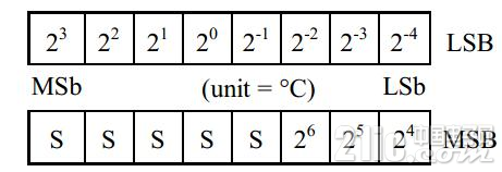

温度传感器DS18B20
DS18B20是美信公司的一款温度传感器,单片机可以通过1-Wire和DS18B20进行通信,最终将温度读出。1-Wire总线的硬件接口很简单,只需要把18B20的数据引脚和单片机的一个IO口接上就可以通信。硬件的简单,随之而来的,就是软件时序的复杂。1-Wire总线的时序比较复杂,很多同学在这里独立看时序图都看不明白,所以这里还要带着大家来研究18B20的时序图。我们先来看一下DS18B20的硬件原理图,如图16-11所示。
DS18B20通过编程,可以实现最高12位的温度存储值,在寄存器中,以补码的格式存储,如图16-12所示。
一共2个字节,LSB是低字节,MSB是高字节,其中MSb是字节的高位,LSb是字节的低位。大家可以看出来,二进制数字,每一位代表的温度的含义,都表示出来了。其中S表示的是符号位,低11位都是2的幂,用来表示最终的温度。DS18B20的温度测量范围是从-55度到+125度,而温度数据的表现形式,有正负温度,寄存器中每个数字如同卡尺的刻度一样分布,如图16-13所示。
二进制数字最低位变化1,代表温度变化0.0625度的映射关系。当0度的时候,那就是0x0000,当温度125度的时候,对应十六进制是0x07D0,当温度是零下55度的时候,对应的数字是0xFC90。反过来说,当数字是0x0001的时候,那温度就是0.0625度了。
