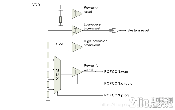

查询各开发芯片的数据手册,一般在电源管理或者复位设置章节中。以下NRF24LE1为例:
Power supply supervisor(电源监控):
电源主管在开机时对系统进行初始化,对即将发生的情况提供预警当电源电压过低而不能安全运行时,系统处于复位状态。
电源管理框图如下:
 楼主| LM莫 发表于 2020-1-31 21:02 | 显示全部楼层
Power-on reset(上电复位):
开机复位(POR)发生器在开机时初始化系统。它基于RC网络和比较器,如图所示。为了正常工作,电源电压应按规格,随着上升时间的增加而增加。当电源达到1.9V的最小工作电压后,系统保持重置状态至少1ms。

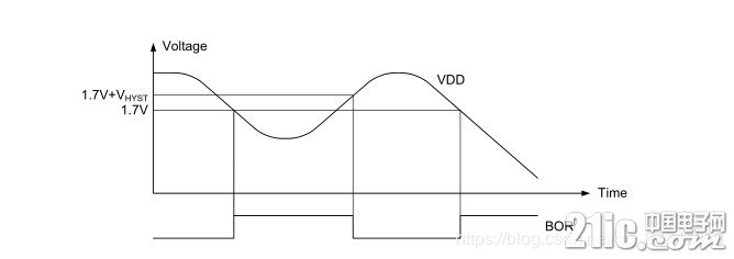

Brown-out reset(欠压复位):
当电源电压降至BOR阈值以下时,熄灭复位(BOR)发生器使系统处于复位状态。它由一个在系统处于有源和备用模式时启用的高精度比较器和一个在所有其他模式下均可运行的精度较低的低功耗比较器组成。for- mer的阈值电压约为1.7V。迟滞约为70mV (V HYST)。这意味着,如果在电源电压降至1.7V以下时触发复位,那么在nRF24LE1开始工作之前,电源必须再次升至1.77V以上。当VDD接近阈值时,迟滞阻止比较器输出振荡。低功耗比较器的典型阈值电压为1.5V。
