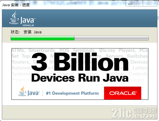

1. 首先安装Java运行环境,去Java官网下载:https://www.java.com/zh_CN
(需要注意,STM32CubeMX的 Java 运行环境版本必须是 V1.7及以上,如果你的电脑安装过 V1.7以下版本,请先删掉后重新安装最新版本)

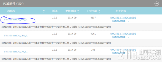

2.安装STM32CubeIDE,ST中网官网下载:https://www.stmcu.com.cn/Designresource/design_list/cat_code/firmware_software/pro_cat/STM32/is_first/1
 楼主| hanzhen654 发表于 2020-2-2 19:25 | 显示全部楼层

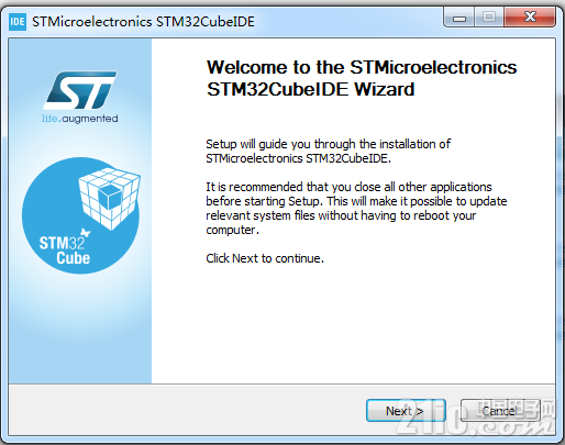

3.下载完毕后打开,这里下载Windows版本,点击下一步。

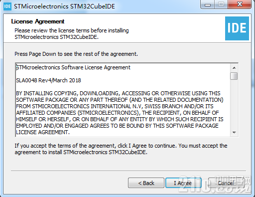

4.点击同意协议

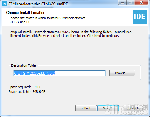

 楼主| hanzhen654 发表于 2020-2-2 19:26 | 显示全部楼层
5.设置路径,这里默认

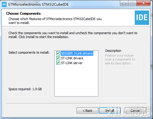

6.选择安装:包括Jlink驱动,ST-Link驱动,ST-Link串口等,这里选择安装。
 楼主| hanzhen654 发表于 2020-2-2 19:27 | 显示全部楼层

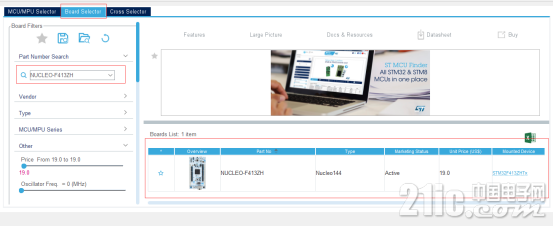

 楼主| hanzhen654 发表于 2020-2-2 19:28 | 显示全部楼层
10.搜索任意型号的stm32板卡,这里以Nucleo-144 STM32F413为例

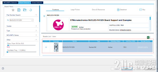

11.选择Nucleo-F413ZH板卡,进行下一步操作。

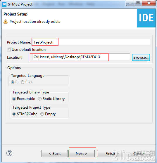

12.设置工程名和对应的路径点击下一步。

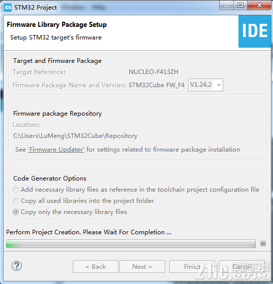

 楼主| hanzhen654 发表于 2020-2-2 19:29 | 显示全部楼层
13.选择固件版本号,这里默认,点击完成,等待初始化完毕。
14.第一次使用需要下载对应的cube版本包,如下所示:
15.等待安装完毕,等待工程新建完毕。

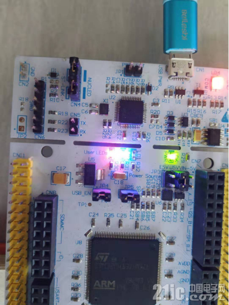

 楼主| hanzhen654 发表于 2020-2-2 19:30 | 显示全部楼层
16.在main.c中,添加延时和对LD1、LD2、LD3翻转的操作。
17.点击Debug,全速运行,可以看到板卡的三颗LED闪烁了。
