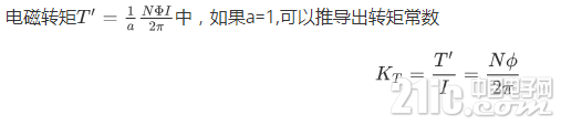

无刷电机有三个非常重要的常数,分别是:转矩常数KT,反电动势常数KE,转速常数Kn。这些常数代表了无刷电机的基本特征和由这些基本特征所产生的无刷电机机械特性。
下面介绍无刷电机的转矩常数KT:
由​ KT = T'/I可知,​KT表示的是电机在单位电流时所能产生的转矩,就是加给电机一定转矩就决定了电机需要多少电流。电机的​KT越大,单位电流所产生的转矩就越大。电机的​KT越大,电机产生一定转矩所需要的电流就越小。这是电机的转矩常数与电机机械特性之间的联系所在。特别需要指出的是:由于受电机电感和控制器的影响,无刷电机的T-n,T-I曲线不是理论上的直线(斜率不是固定的),有时T-I曲线很弯曲,T-n,T-I曲线上各点的​KT值是不等的。但是如果把N认定是一个恒量,而把Φ认定为“有效工作”磁通,可以理解成是一个恒量。无刷电机的“物理”转矩常数​KT是由两个恒定的物理量N,Φ所决定的。电机的“机电”转矩常数​KT应该表示为​ KT=T/(I-I0),表达电机的单位电流输出多少转矩,​​ KT=T/(I-I0)和​ ​KT=NΦ/(2π)是相对应的,有内在联系。
