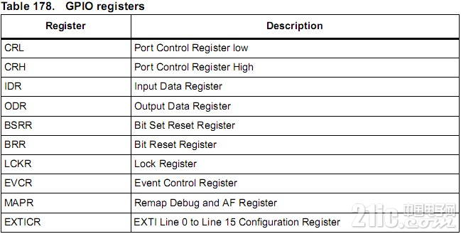

现在看下关于GPIO的寄存器:
 楼主| features 发表于 2020-2-7 15:15 | 显示全部楼层
如果不用库这些你必须得熟练使用,咱这使用库只要先简单了解下
这些寄存器在stm32f10x.h中有定义,我们看下
至于他们的功能去查数据手册吧

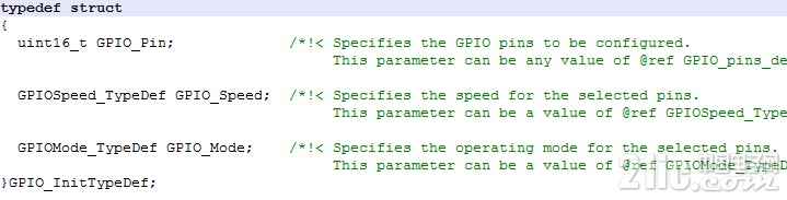

用库我们都知道,好多模块的配置都是使用结构体来完成的,那我们来看下GPIO的模块的结构体(不包含AFIO)
 我们只是列举这一个,另外的类似,GPIO_Speed和GPIO_Mode自己在stm32f10x_gpio.h中找吧
相应的模块在stm32f10x_xxx.h中查找

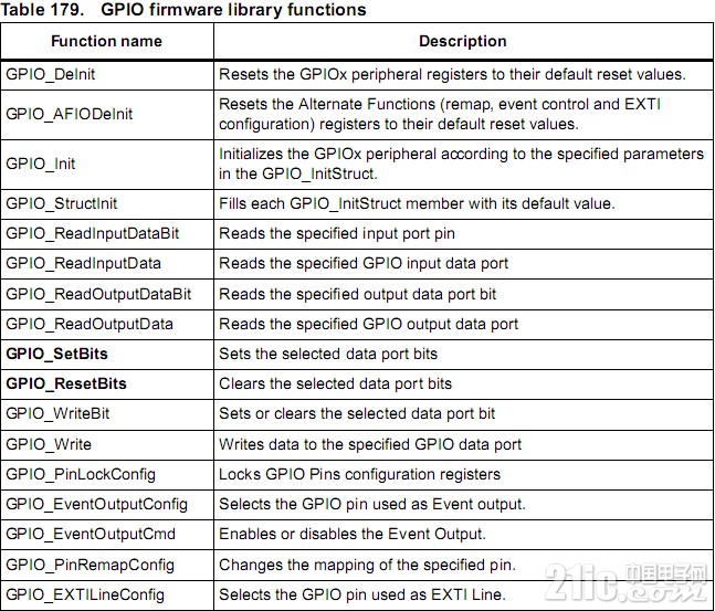

还有一点,STM32的GPIO可以通过两个寄存器进行位操作,在库中也有相应的函数,我们将库中与GPIO相关的函数列在下边
查看以上的函数你就知道怎么样使用GPIO了
