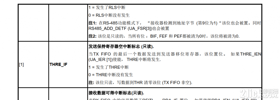

麻烦各位大神 帮忙看看M051串口怎么清除发送中断标志,我看了数据手册没有找到。仿真例程时也没有清除标志。

不是,我按照常规进中断,查看中断标志,都没有请。手册上也没有写。实验了好多次,都没有找到怎么清除中断。

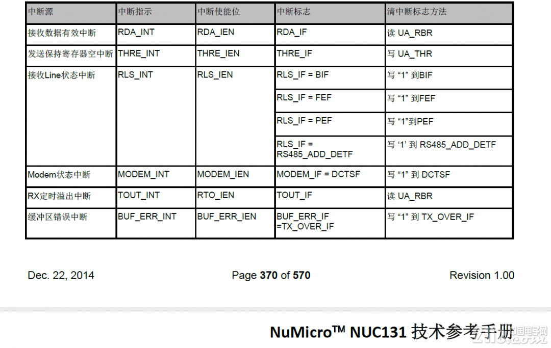

貌似这个发送中断是不支持的。
heisexingqisi 发表于 2020-2-9 12:31 | 显示全部楼层
终于知道为何没有清理指令了。
再次发送时候就自动清理掉了

关键是我打开发送中断使能,当收到发送保持寄存器空中断标志THER_IF时,总是进入中断函数。
按照这个意思,我要是不写数据进入UART_DAT 一直进入中断。我要是写入新的数据进入UART_DAT,发送中断标志才可以清除。但是,我写入新的数据到UART_DAT之后,它又发送了呀。另外,我仿真的时候可能设置错误,我也没看到THER_IF为0呀。

所以不用的时候关闭中断功能就行了。

TRE_IF,指串口FIFO為空時,TRE_IF中斷會發生。
寫新的值入內UART FIFO 即清TRE_IF.

嗯,不需要的时候直接关闭这个中断跟清标志是一个效果的。
