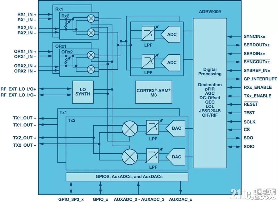

集成式收发器(例如图1所示的收发器)将多种功能集成到单个IC上。例如,新型收发器将DAC、ADC、本振(LO)频率合成器、微处理器、混频器,以及更多功能集成到12 mm × 12 mm 单芯片产品中。此外,该产品还集成了两个接收通道和两个发射通道,以及多个数字信号处理(DSP)组件,以获得系统所需的瞬时带宽。还提供一个应用程序接口(API),用于在客户的软件平台上操作收发器。可以利用片内前端网络实现增益和衰减控制。内置的初始化和跟踪校准例程用于提供许多通信和军事应用所需的性能。
图1. ADRV9009是将多种功能集成到单个IC中的集成式收发器示例。
这些集成式收发器能够通过注入一个称为REF_CLK的参考时钟信号来创建发射器和接收器所需的所有时钟信号。然后,由片内锁相环(PLL)合成DAC/ADC采样、LO生成和微处理器时钟所需的所有时钟。如果内部LO相位噪声不足以满足客户的应用需求,用户可以选择从外部注入低相位噪声的LO。
来自收发器的数据经由标准化的JESD204b高速串行数据接口进行传输。这个接口支持同时接收和发送大量数据。新集成式收发器解决方案可以帮助提供接口IP,帮助客户加快上市时间。如果需要确定性延迟和数据同步,用户可以利用内置的多芯片同步(MCS)特性,并发出SYS_REF信号作为初始通道对齐序列(ILAS)的主时序基准。

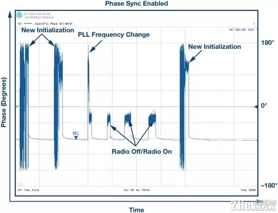

此外,可以利用内置的RFPLL相位同步特性,将发射或接收通道的LO相位设置为相对于主参考相位具备确定性。通过利用 MCS和RFPLL相位同步特性,可以在初始化部件、频率调谐,或者打开/关闭收发通道时确保相位对齐。图2显示了一个新型集成式收发器示例,该收发器提供确定性相位,且支持所有这些特性。
图2. 内置RFPLL相位同步特性让系统与主参考源之间呈确定性相位关系。

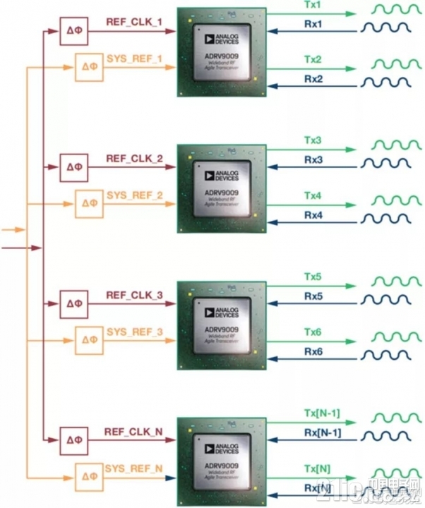

如果系统需要两个以上接收器和两个发射器,用户仍然能使用多个集成式收发器,从因为单芯片接收和发射通道实现的小尺寸中获益。该技术的示例如图3所示。可以通过使用并发型SYS_REF脉冲来同时触发所有IC的内部分频器,从而同步多个集成式收发器。这些SYS_REF脉冲可由时钟芯片或基带处理器发出,附带可编程延迟,该延迟可以补偿各用于补偿各 IC 之间由于路径长度不匹配引入的延时波动。从而使跨多个芯片的数据路径和多个LO都可以得到确定性时延。
图3. 可使用多个集成式收发器来增加系统的通道数量。
