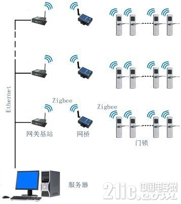

  拓扑结构
  由于智能无线门锁对功耗具有极高的要求,ZM516x系列ZigBee模块专门针对低功耗组网方面进行了特殊的机制处理,已成功应用于大型酒店和办公大楼的无线智能门锁上。该方案省去联网布线的麻烦,轻松实现酒店门锁的联网控制管理。这类门锁相对其他无线方案(如蓝牙),具有组网方便、节点数多、距离远、功耗低、抗干扰性强等特点。

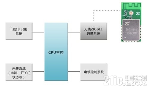

  门锁方案
  无线智能门锁主要由门禁卡识别系统、采集系统、电锁控制系统和无线ZigBee通讯系统组成。主要负责控制门锁、识别门禁卡、采集电量、门锁状态报警等功能。其中,无线ZigBee通讯部分,使用致远电子ZM516x模块,并内置专用智能门锁低功耗固件。

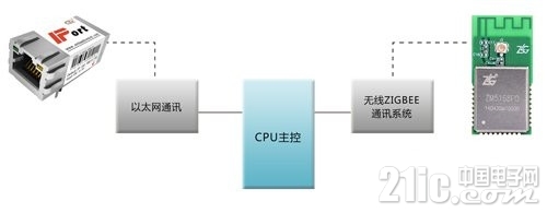

  网关方案
  该部分主要有CPU处理单元、ZigBee通讯和以太网通讯部分组成。ZigBee专用主机模块负责存储转发和处理服务器的授权、控制指令,存储门锁上传上来的采集信息。以太网通讯部分,使用致远电子的IPort模块,只需要一个串口就能轻松实现与服务器的以太网远程通讯。无线ZigBee通讯使用致远电子的ZM516x模块,轻松实现与门锁的通讯控制。
