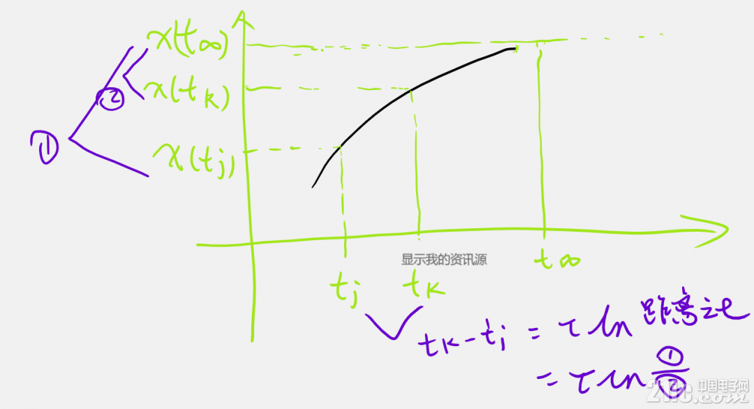

先从简单的一阶系统开始。
这一块内容以前在视频里说过了,不想再重复了,自己看吧。

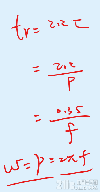

所以上升时间近似等于2.2*tao
再把单极点放大器的频域和时域联系起来。
据此得到上升时间和带宽f之间的关系式。

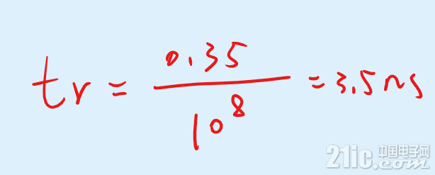

现在利用这个公式,计算示波器的上升时间。
非常容易计算出100M示波器,上升时间是3.5ns
另外,70M带宽上升时间5nS,200M带宽是1.75nS

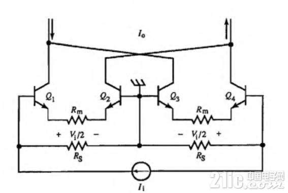

为突破鱼肉和熊掌不可兼得的局限,人们发明了很多新的电路
例如为解决增益带宽积问题,battjes在设计示波器垂直放大器时,发明了fT倍增器。fT为放大器的单位增益。
方法是两个放大器并联,增益各自减半,输出电流求和,然后经过I-V转换器变成电压。
可以证明,和单个放大器相比,这个复合放大器的增益不变,但带宽翻倍了。
这种放大器的实际实现方式:
可见是电压串联输入,电流并联输出。
