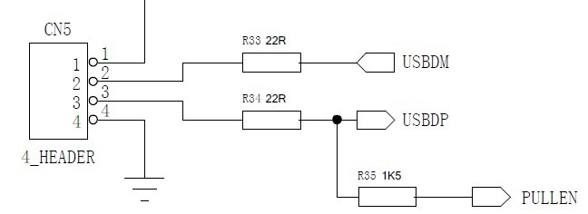

移植了官方STM32_USB-FS-Device_Lib_V3.3.0里面的Virtual_COM_Port到我自己的程序中,发现USB中断只响应了一次复位中断
#if (IMR_MSK & ISTR_RESET)
  if (wIstr & ISTR_RESET & wInterrupt_Mask)
    _SetISTR((uint16_t)CLR_RESET);
    Device_Property.Reset();
#ifdef RESET_CALLBACK
    RESET_Callback();
#endif
后面就没有中断过来了,,插入到电脑,提示“无法识别的USB设备”。
直接用官方的Virtual_COM_Port例子,只修改上拉电阻为PA8,,也是一样的现象。
是在弄不明白是啥原因。
谢谢大家指点下

香水城 发表于 2011-12-1 17:12 | 显示全部楼层
不要自己去控制上拉引脚,定义好USB_CONNECT_PIN,库里会自动控制的。
 楼主| nicholasldf 发表于 2011-12-1 19:58 | 显示全部楼层
只是定义上拉电阻在那个端口那个引脚,上拉引脚是由库驱动的。我的USB接口如图,,不知道是不是接口电路的原因,PULLEN直接接到PA8的
 楼主| nicholasldf 发表于 2011-12-2 10:27 | 显示全部楼层
将PULLEN拉到3.3V也是一样的现象,看来跟PULLEN接到PA8没有关系。。。
 楼主| nicholasldf 发表于 2011-12-14 22:27 | 显示全部楼层
找到原因:晶振不是8M的,焊成了13M的,官方例程只要根据实际情况改引脚就好了,还要注意USB_Cable_Config函数要根据实际情况修改,我的使能USB逻辑跟官方是相反的。
