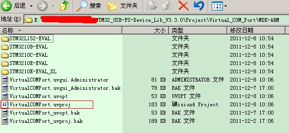

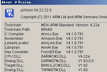

我用的的uV4.22,上面截图了,工程下面的文件夹“MDK-ARM”,下面就一个工程文件“VirtualCOMPort.uvproj”,会出什么错吗?
我用这个也不是第一次。。。大约一年前就用过官方的USB例程,好久没用了,现在又有项目想用,我就从官网上下下来了。。。这个地方会出什么错误?

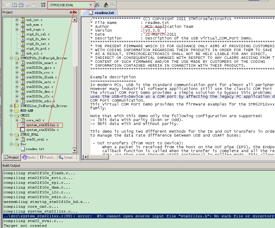

还有一个问题请教,有些文件不包含,有的包含,这些是怎么做出来的。。。我知道这个错误在哪里,这个工程不应该使用“system_stm32l1xx.c”而应该用“system_stm32f10x.c”,若是知道怎么改,我改一下就行了。。。

我上面把版本号列出来了。。。MDK uV4.22,能顺利打开项目文件,至于MDK可能有很多版本号,我用的是最新的。。。

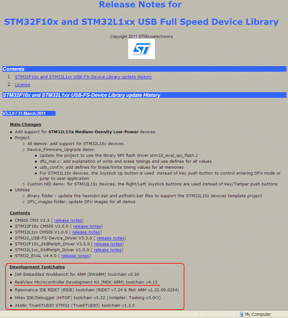

香水城 发表于 2011-12-8 15:38 | 显示全部楼层
在Release Notes里面已经清楚地写明这个库是在哪个开发软件、及其版本上开发的,对于ARM的MDK对应的是v4.13。
如果你使用的开发软件及其版本与Release Notes中列出的不相同,则有可能需要对项目的配置作适当的修改。我不知道该如何修改,估计开发软件的Release Notes中有介绍。

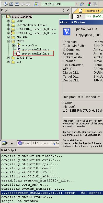

 楼主| auzxj 发表于 2011-12-8 16:42 | 显示全部楼层
14# 香水城
我用了4.13,还是老样子。。。编译出错。。。见图
lxyppc 发表于 2011-12-8 17:34 | 显示全部楼层
包含路径没有设置正确

这个错误是包含路径的问题,但此工程本不应该包含本路径,他错误的选择使用了“system_stm32l1xx.c”文件,这个文件需要包含头文件,本工程没有包含,也不需要包含
我搜过相关问题,这个和360什么的也没什么关系,就是我说的C文件的选择问题,若是知道如何在这个工程中使用“system_stm32f10x.c”而不是“system_stm32l1xx.c”就可以了。。。。没有别的。。。
这个例程的错误就在于此。。。问题很明确,也不是什么版本的问题。。。我用固件库的例程都是没有问题的。。。
