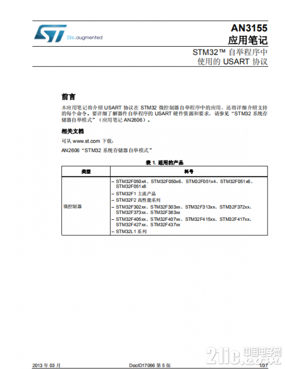

[STM32F7] 基于STM32微控制器引导程序的串口通讯协议应用手册
 楼主| t60yz 发表于 2020-2-27 18:58 | 显示全部楼层 |阅读模式
AN3155_基于STM32微控制器引导程序的串口通讯协议应用手册
