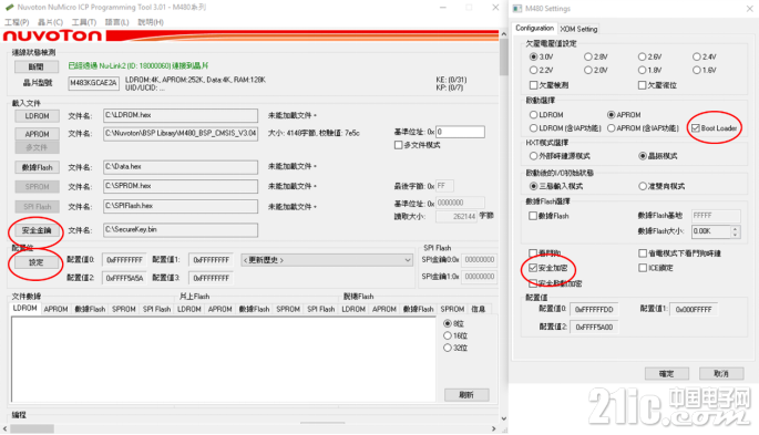

M480 系列特色功能 Trust Boot,让您每次开机运行的程序都是可信赖的
M480提供的 Secure Bootloader 是一段写在特定保护区域内无法被读取和修改的开机程序验证代码。客户在完成产品开发进行代码烧入时,可经由新唐所提供的ICP Tool并选择M480系列,在相关的配置区将Bootloader及安全加密选项勾选起来,并设定好一组验证程序所需要的加密密钥(一次性写入无法被读取),最后选择要烧入至APROM,LDROM或SPIM区域。
完成上述动作系统在开机时便会从Secure Bootloader位置启动,对存放在APROM、LDROM或是SPIM区域内的程序代码做合法性的验证。在确认代码的合法性后系统才会跳至APROM或LDROM的区域内开始执行程序运行。
而产品发布后若要进行改版更新及修正错误,此时可透过新唐的Secure ISP Tool选择HSUSBD或UART 1接口,并使用相同的加密密钥对IC进行更新。
透过上述开发流程我们可以确认系统在每次开机运行下的程序都是可信赖的韧体,避免恶意软件的植入,因此称作Trust Boot。在现今万物皆可联网的世代,每个端点设备皆可能遭受恶意入侵,若开机时便做好安全检测,便能确保所运行的设备有一定的可信赖性及排除一定程度的风险。
以下为简略说明Secure Bootloader验证机制:
1. 判断是否有开启代码区域保护功能
2. 检测所运行之程序代码的完整性
3. 检测所运行代码的Hash值是否正确
4. 如果步骤3验证无误,CPU则跳出Bootloader区域执行此段代码。如果错误则会进入HSUSBD或UART1 command模式,此时可透过Secure ISP Tool进行更新程序
