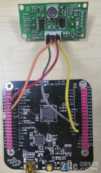

      学习板卡需求:官方NUCLEO-F030R8或自制NUCLEO-DG板卡和FT1610FF1超声波,杜邦线4根;板卡连接如图:
 楼主| mmuuss586 发表于 2020-3-6 15:59 | 显示全部楼层
配置和连接方式
                NUC_LEO-DG-------------- FT1610FF1
                        PB3------------------------------T/SDA/TX
                        PB5------------------------------E/SCL/RX
                        5V/3V----------------------------VCC
                        GND-----------------------------GND

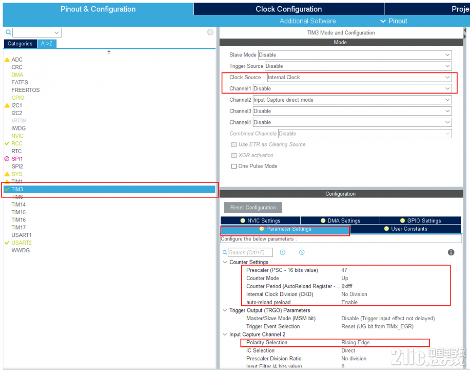

USART2串口通信引脚PA2、PA3和LED2的指示灯引脚PA5,基本的Cube配置不做介绍,主要为我们需要通过PB5读取IO的高电平持续时间,这里用到的是定时器的输入捕获功能,具体的Cube配置如下图所示:

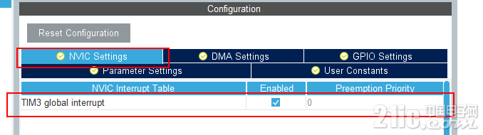

然后再NVICSetings中选上TIM3 global interrupt,入下图:

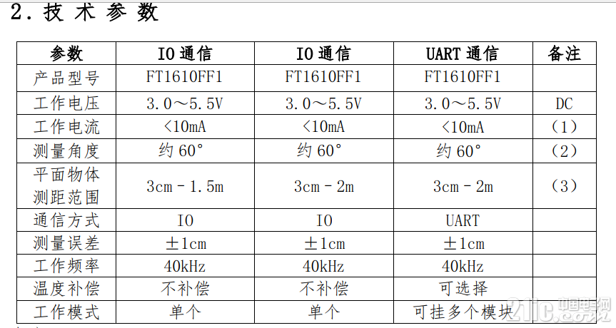

这一部分参照模块IO通信模式的时序图可知,模块通信模式设置如下图:
