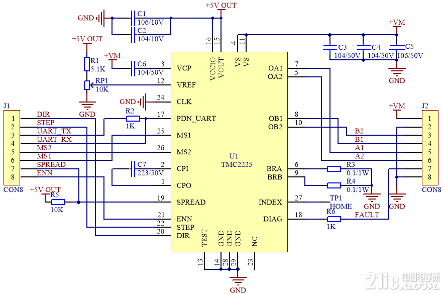

 楼主| mmuuss586 发表于 2020-4-5 17:25 | 显示全部楼层
二、硬件设计
硬件设计接口上:支持UART或脉冲+方向控制
原理图如下图所示:
 楼主| mmuuss586 发表于 2020-4-5 17:27 | 显示全部楼层
补充说明:
1、母线电容C3、C4、C5选择:一般是1A对应100uF左右(有条件的尽可能大);
2、电源保护:有条件的最好加防反接、TVS保护、以及保险丝等;
3、MS2、MS1设置细分;
4、芯片17脚VREF输入:电压越高对应的电流越大;
5、MS2、MS1:设置细分;
6、ENN、DIR、STEP:分别对应芯片使能、方向、脉冲;
7、SPREAD斩波模式选择:0=StealthChop(低速效果好),1=SpreadCyle(高速效果好);

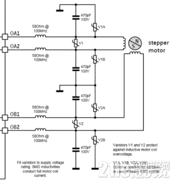

8、电机接口:如果对EMC要求较高的,最好加些滤波和保护,参考电路如下图:

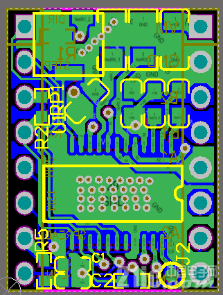

 楼主| mmuuss586 发表于 2020-4-5 17:30 | 显示全部楼层
PCB图参考如下(最好是4层板):
补充说明:
芯片底部最好不要走其它线,保证地平面完整及散热;
