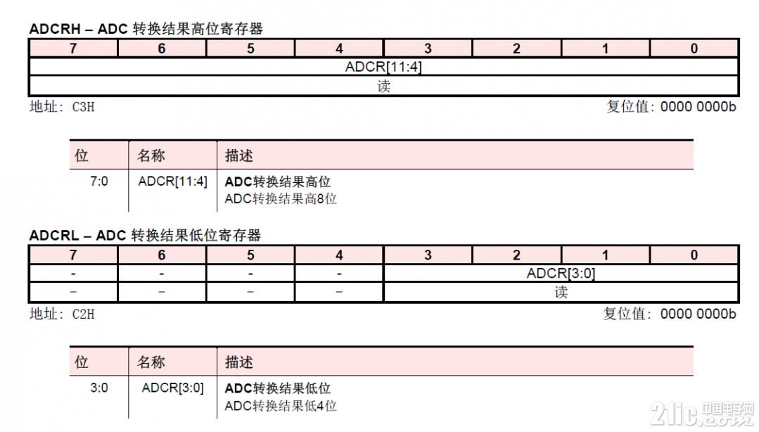

N76E003的分辨率是12位,
value= (ADCRH<<4) + ADCRL;//得到ADC转换值
ADCRH是高8位,这个例文件向左移4位+ADCRL的低4位,这个是8位分辨率还是10位,如果要使用12位是不是,直接ADCRH+ADCRL就可以。

ADCRH是8位的,如果左移4位,高4位不会溢出吗?我觉得会,我觉得应该先定义一个16BIT的数据,比如val=ADCRH;
val<<=4;
val=val|ADCRL;
不过如果value是16位的int类型,而后面的因为是读寄存器来的,所以我猜可能默认会是作为16BIT的int类型处理。
xixi2017 发表于 2020-3-15 16:19 | 显示全部楼层
没有定义的变量,而是直接从寄存器读的,以被赋值类型作为自己类型,所以默认这里编译器设定为16BIT数据,
xixi2017 发表于 2020-3-15 16:20 | 显示全部楼层
所以这么做应该是可以的,如果为了看起来更明白,可以按照上面回复的方法,分步实施,就OK了。

高八位放H,低四位放L,然后高八位左移4位再加上低四位,没问题。
不过有个坛友说的溢出问题,需要验证下会不会发生。
 楼主| yunxiang521 发表于 2020-3-15 19:19 | 显示全部楼层
官方文件里说是高8位+低4位=12位的分辨率,如果是左移4位,高+低是8位的分辨率还是10位的分辨率呢,左移溢出应该会吧。

应该不会溢出。如果怕溢出,可以分步执行。
高8位左移后,腾出来低4位给低位寄存器的值。这样就组合成了12BIT。

value是16 bit的变数
hjl2832 发表于 2020-3-17 12:42 | 显示全部楼层
    变量不管怎么说都是16位的没变,变的只是H和L由8位合并成一个16位的数,平时像STM32 等,我们选H左移8位后与L进行或操作转换成一个16位的数。它的描述里,只不过是将H左移4位,这时,H里8位数据的低4位覆盖L寄存器里8位数据的高4位,组合出来是12位的有效数,因计算机只有8位、16位、32位数的格式,所以12位数实际占用的空间还是16位的。
    不存在溢出说法。只不过是一个数据类型的计算,将2个8位数合并转换成一个16位的数。
hjl2832 发表于 2020-3-17 12:46 | 显示全部楼层
如果像STM32等其它单片机,数据对齐可选左对齐或右对齐,这时,左对齐模式,高8位是有效数,低8位的低4位是无效数,刚好与76E003中的表示相反,所以为了得到真实的12位有效数,必须高8位左移4位的方式与低8位组合,以高8位的低4位替换低8位的高4位,得到一个真实的12位数。
