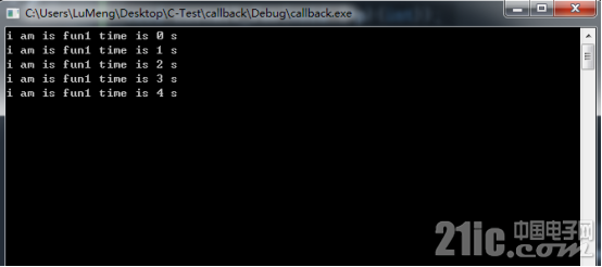

你以为结束了吗?远远没有,有时候我们想从底层拿些数据,是不是可以通过回调函数来拿取呢?肯定可以的,修改上面的代吗可以做到,首先修改run.c文件中的函数指针增加参数int 形式如: void (*p)(int) 在run函数中,添加一个计数变量,循环自加,并将此变量传给应用层的回调函数中。
  1. #include<Windows.h>
  2. //定义函数指针
  3. void (*p)(int) = NULL;
  4. //运行函数指针
  5. void run()
  6. {
  7. int count = 0;
  8.   while(1)
  9.   {
  10.         if(p!= NULL)
  11.      (*p)(count);
  12.          count++;
  13.          Sleep(1000);
  14.   }
  15. }
  16. //添加安装函数
  17. void install_fun(void (*pp)(int))
  18. {
  19.         p = pp;
  20. }
 楼主| hanzhen654 发表于 2020-3-18 17:50 | 显示全部楼层
在main.c中为fun1添加一个参数 int i 来接收底层传入的参数count,这样就可以通过回调函数的形式来接收底层传入的参数了。
  1. #include<stdio.h>
  2. #include "run.h"
  3. void install_fun(void (*p)(int));
  4. void fun1(int i)
  5. {
  6.    printf("i am is fun1 time is %d s\r\n",i);
  7. }
  8. int main(int argc,char*argv[])
  9. {
  10.   install_fun(fun1) ;
  11.   run();
  12. }
 楼主| hanzhen654 发表于 2020-3-18 17:51 | 显示全部楼层
运行结果如下,成功打印出run.c文件run函数中cout变量传上来的值。
