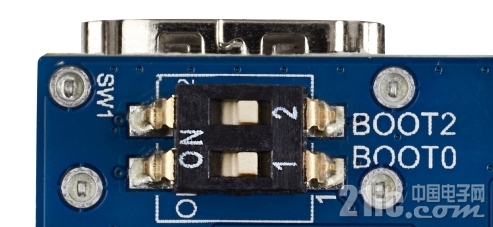

1)将BOOT 都设置到OFF

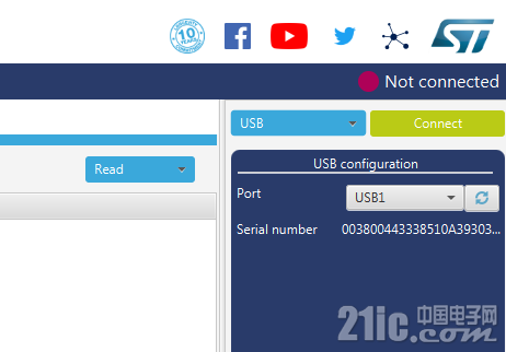

3)打开STM32CubeProgrammer 软件选择 USB DFU 接口

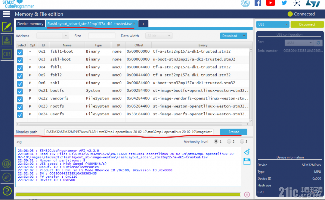

4)加载文件
en.FLASH-stm32mp1-openstlinux-20-02-19\stm32mp1-openstlinux-20-02-19\images\stm32mp1\flashlayout_st-image-weston\FlashLayout_sdcard_stm32mp157a-dk1-trusted.tsv
Binaries Path:en.FLASH-stm32mp1-openstlinux-20-02-19\stm32mp1-openstlinux-20-02-19\images\stm32mp1
进度:

因为有有好几个文件要下载,而且有的文件也比较大,所以整个过程时间稍微长一些,可以稍作休息,半个小时左右才回来看看。

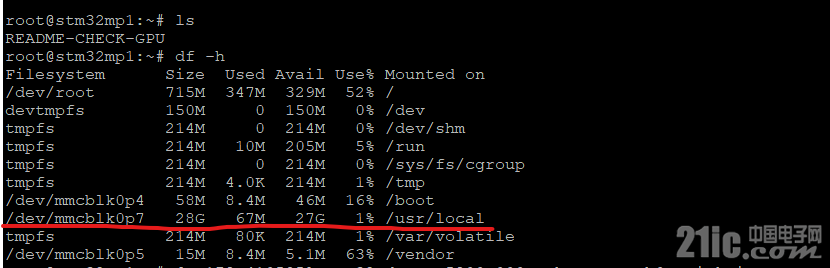

切换BOOT设置都到ON 使用TF卡启动,重启开发板,因为我这次使用的是32G的TF 卡,可以看到在启动后进行了空间调整
最后看到TF的空间被释放了出来
