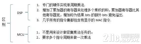

两则的分流造成的主要原因是数字信号处理的简便性,考虑一个数字信号处理的实例,比如有限冲击响应滤波器(FIR)。用数学语言来说,FIR滤波器是做一系列的点积。取一个输入量和一个序数向量,在系数和输入样本的滑动窗口间作乘法,然后将所有的乘积加起来,形成一个输出样本。
类似的运算在数字信号处理过程中大量的重复发生,使得为此设计的器件必须提供专门的支持,促进了DSP器件与通用处理器(GPP)的分流:
1. 对密集乘法的支持

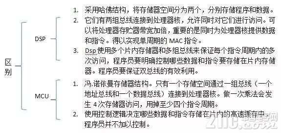

2. 存储器结构
此外,DSP处理器几乎都不具备数据的高速缓存。这是因为DSP的典型数据是数据流。也就是说,DSP处理器对每个数据样本做计算后,就丢弃,几乎不再重复使用。

hobbye501 发表于 2020-3-31 11:44 | 显示全部楼层
MCU也有哈弗结构的
 楼主| 微信小助手 发表于 2020-3-31 15:10 | 显示全部楼层
MCU也有哈弗结构的
这个的确是漏掉了
