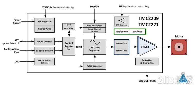

一、概述TRINAMIC推出静音步进驱动器芯片TMC2209。支持2A RMS电流(峰值电流2.8A),电压4.75-28V. 并且可同时使用StallGuard4file:///C:\Users\DELL\AppData\Roaming\Tencent\QQ\Temp\A641BDB47A964632B45F3C54C0CAF277.gif和StealthChop2file:///C:\Users\DELL\AppData\Roaming\Tencent\QQ\Temp\8D052C5A5C1B4FFCBDAB99EA3EF507AE.gif,同时支持静音和无传感力矩检测功能,无需限位开关。
 楼主| mmuuss586 发表于 2020-4-1 11:15 | 显示全部楼层

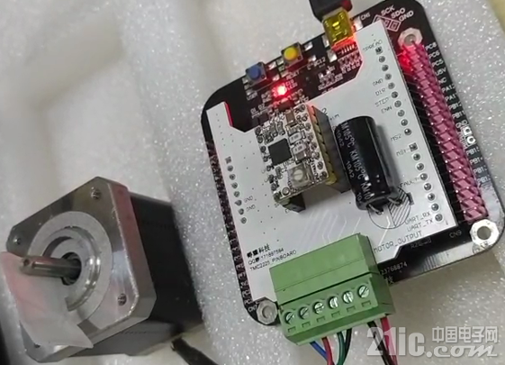

三、软件说明
采用方向+脉冲(DIR+STEP)接口
芯片引脚跳线连接:
MS2:  PA9
MS1:  PA8
ENN: PA7
STEP: PA6
DIR:  PA5
SPREAD:悬空未设置,最好通过MCU的IO进行控制;
 楼主| mmuuss586 发表于 2020-4-1 11:22 | 显示全部楼层
MS2、MS1:00—8细分;01—32细分;10—64细分;11—16细分;
 楼主| mmuuss586 发表于 2020-4-1 11:23 | 显示全部楼层
程序参考如下:
        SubdivisionSet(64);                                        //细分设置为64
        HAL_GPIO_WritePin(GPIOA,STEP_Pin, GPIO_PIN_SET);        //STEP设置为高
  /* USER CODE BEGIN WHILE */
  while (1)
                MoveStep(1,12800);                                //正转一圈
                HAL_Delay(2000);                                        //延时2S
                MoveStep(0,12800);                                //反转一圈
                HAL_Delay(1000);                                        //延时1S
四、补充说明
1、上电顺序
   电机驱动板(驱动芯片)先上电,底板控制板后上电;
2、电机
   最好用42小电机测试;
3、发热问题
   有条件的最好给芯片加散热片,芯片的15脚VCCIO最好使用外部电源供电,不要芯片的8脚5VOUT输出。
