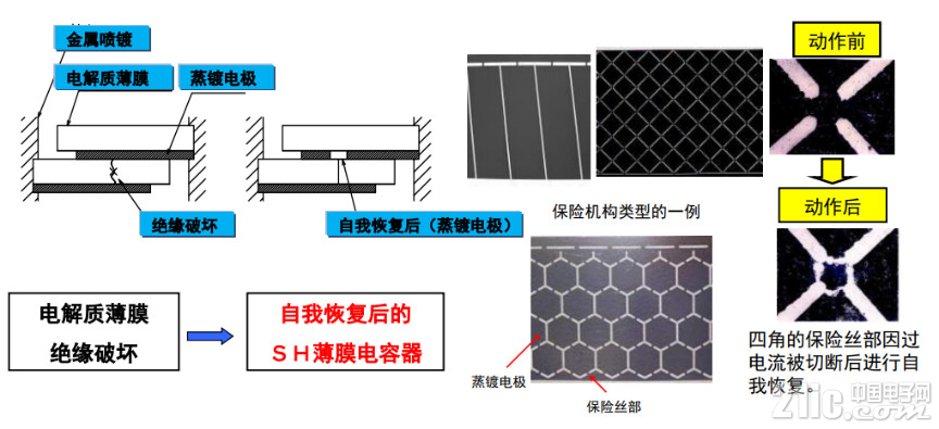

从一个实例上来分析,尼吉康作为薄膜电容器的知名厂商之一,尼吉康的薄膜电容器在自愈性上体现在:
1、薄膜电容器的自我恢复性:由于SH(自愈)型薄膜电容器的蒸镀电极是薄膜状金属,因此当电解质因某些原因遭到绝缘破坏后,该部分的电极会瞬间蒸发消化后,恢复电容器的功能。
2、薄膜电容器的安全性:若超过SH(自愈)型薄膜电容器的自我恢复极限,生成电解质破坏,绝缘破坏时生成的过电流造成的小分类单位的故障部分的电容器从电路中被隔开。据此不会给电容器本来的电气性能造成影响。
图1:薄膜电容器的双重安全保护
