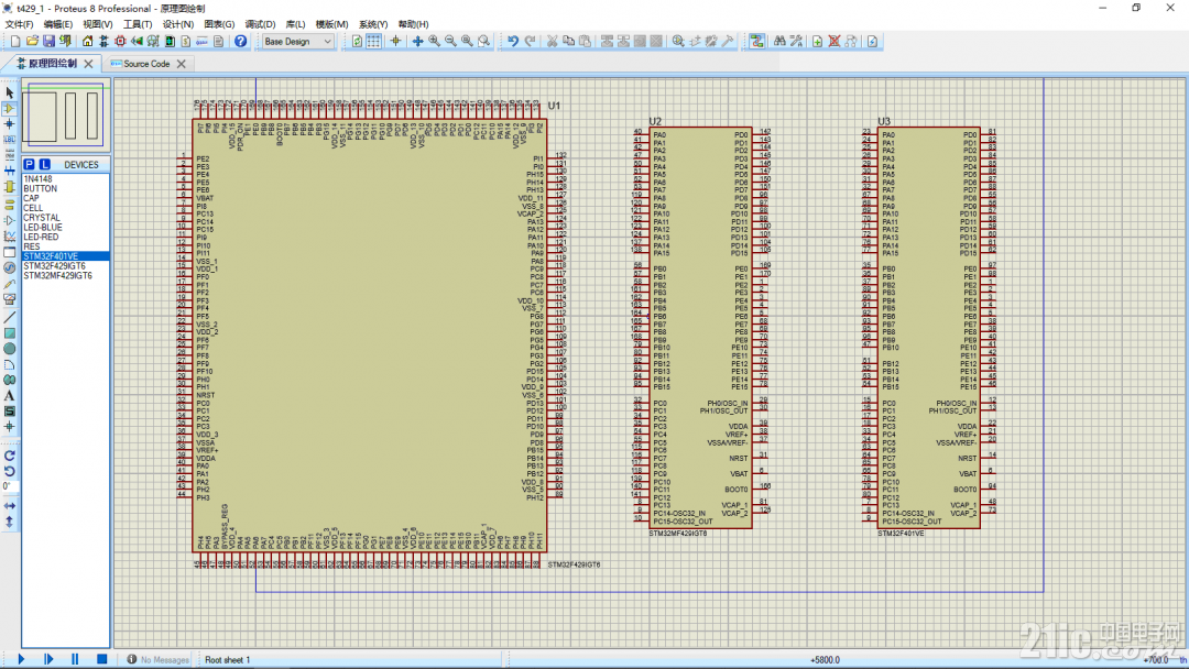

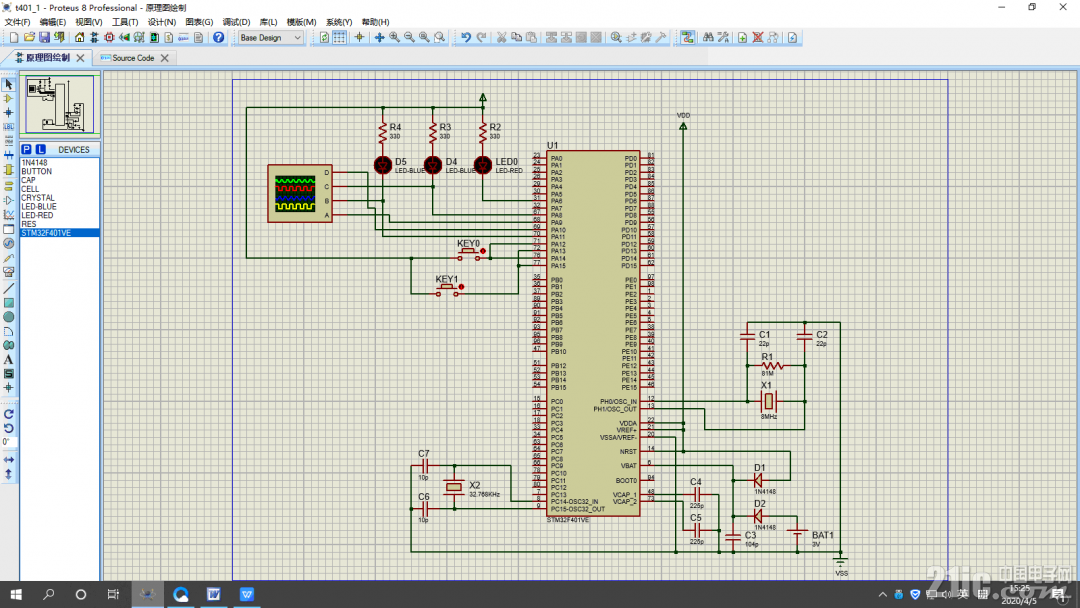

一,目前得到的 Proteus8.9版本软件能够支持的Cortex-M4固件库项目,只能到达STM32F401VE (如下图1所示)。
(图1
作为ST公司Cortex-M4更为广泛应用的F407,F429系列芯片;现在的Proteus8.9版本软件还没有固件库支持,不能对F407,F429系列芯片进行仿真实验。

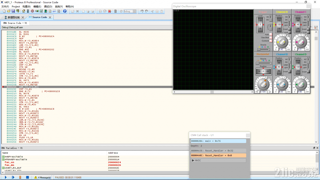

STM32F401VE的固件库基于Cortex-M4,笔者就想利用Proteus8.9版本软件现有的STM32F401VE的固件库,对F407F429系列芯片通过Proteus VSM Studio进行仿真实验应用。

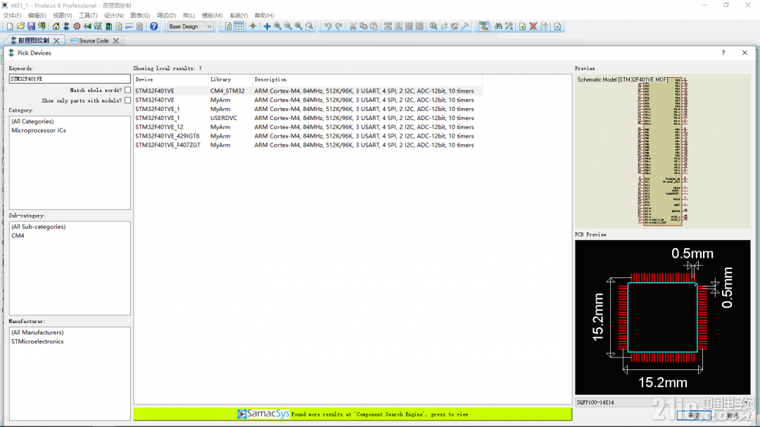

首先生成STM32F401VE的固件库项目,选取STM32F401VE的芯片和其他组件(如下图2所示)。
(图2

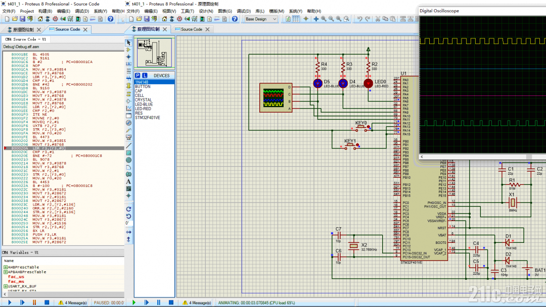

  接着搭建一个Timer—>PWM项目,即通过首先生成STM32F401VE的通用定时器Timer1生成三组不同频率的和不同占空比的方波实验(如下图3所示)。
(图3

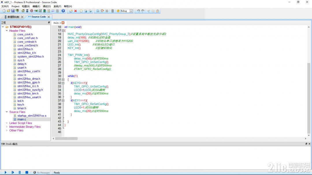

用Proteus VSM Studio编写代码,编译,仿真。Main.c代码(如下图4,5所示)。
(图4
(图5

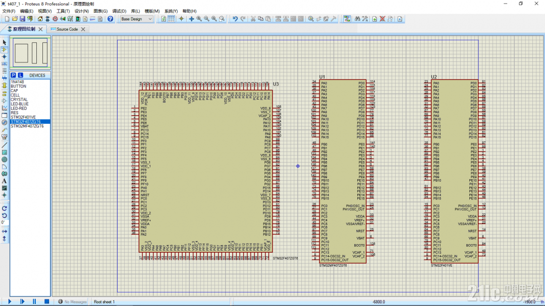

二,

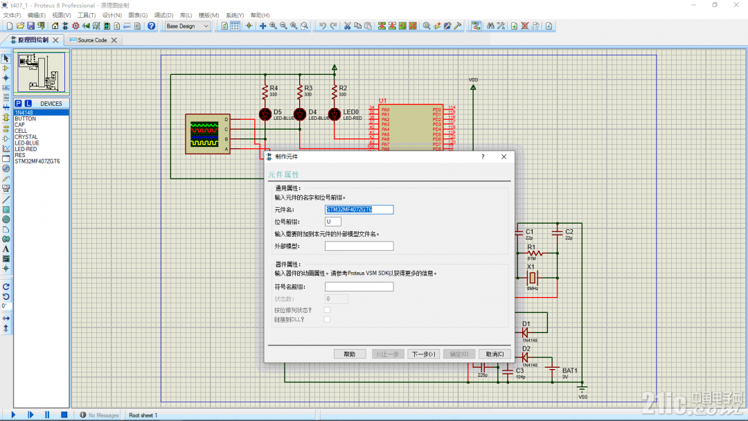

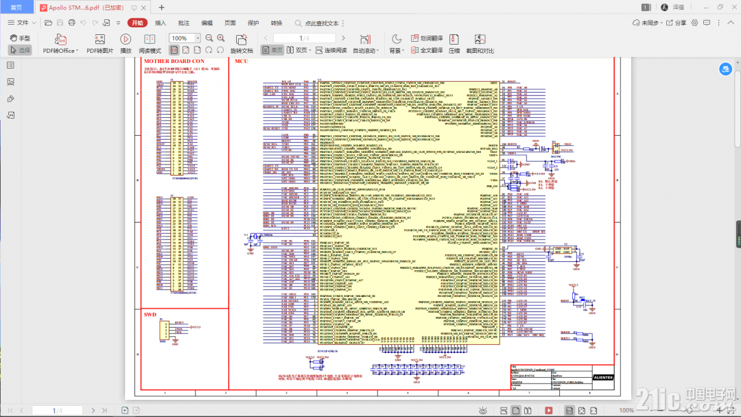

根据原理图制作STM32F407ZGT6的Proteus仿真元件(如下图10,11所示)。
(图10
(图11
由于是在使用STM32F401VE的固件库与STM32F407ZGT6的引脚数和标号不同,需要进行调整(如下图12所示)。
(图12
为了避免与Proteus以后推出STM32F407ZGT6的固件库冲突,将制作的元件命名为STM32MF407ZGT6。由于是基于STM32F401VE的固件库以及MDF,只支持100Pins。与真的STM32F407ZGT6 相对照,还少了些引脚,和一些功能。,但基础功能仿真是可以满足的(如下图13所示)。

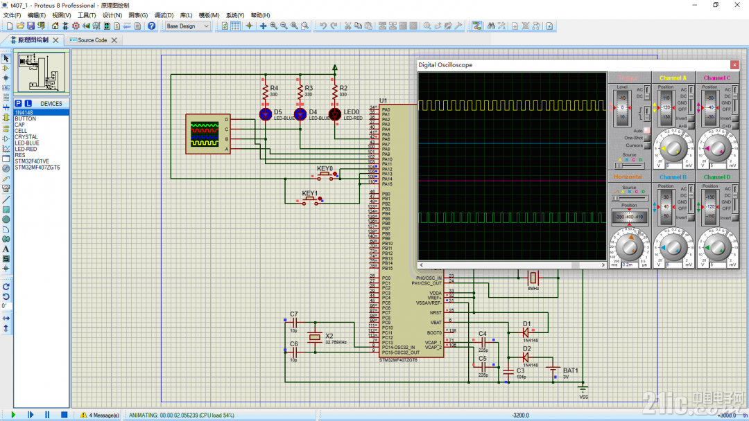

用Proteus仿真STM32MF407ZGT6的TimeràPWM项目的编程,编译,仿真操作以及显示结果一致。(如下图14所示)。
(图14

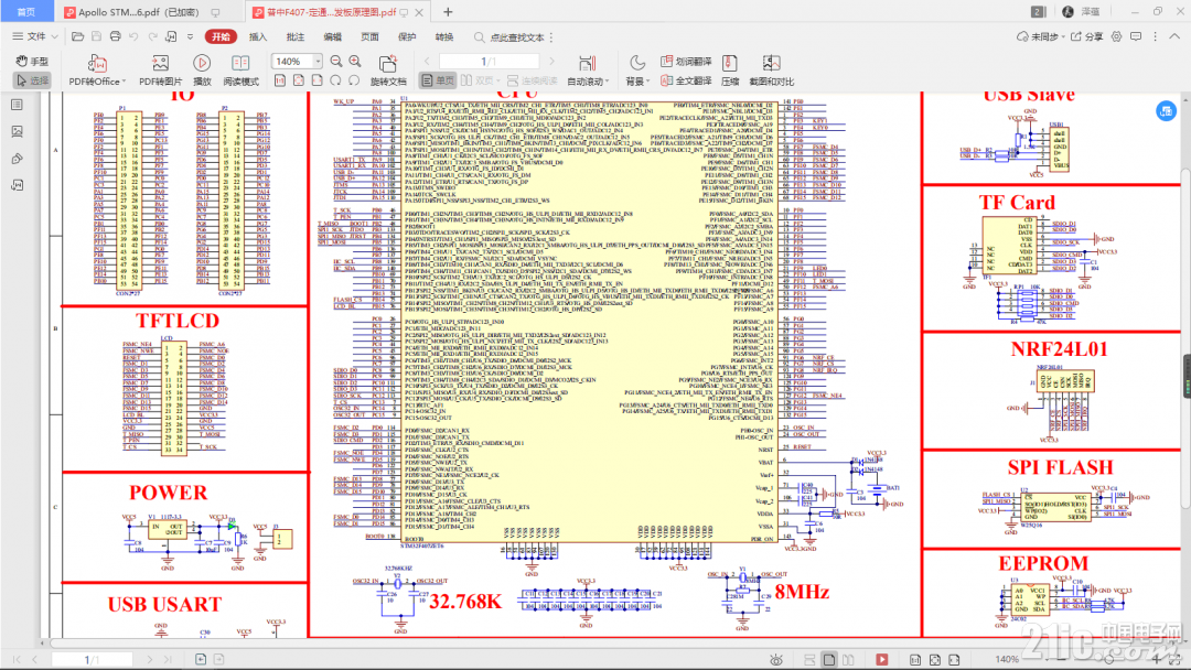

根据原理图制作STM32F429IGT6的Proteus仿真元件(如下图15,16所示)。
(图15
(图16
