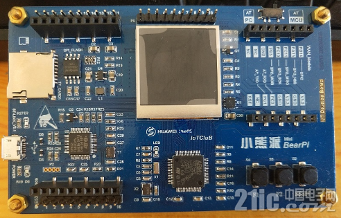

开发板
首先需要准备一个开发板,这里我准备的是STM32L4的开发板(BearPi):
 楼主| parameters 发表于 2020-4-13 15:28 | 显示全部楼层

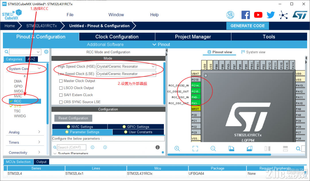

配置时钟源
    如果选择使用外部高速时钟(HSE),则需要在System Core中配置RCC;
    如果使用默认内部时钟(HSI),这一步可以略过;
这里我都使用外部时钟:

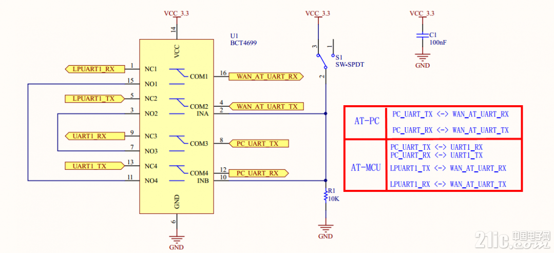

配置串口
小熊派开发板板载ST-Link并且虚拟了一个串口,原理图如下:
这里我将开关拨到AT-MCU模式,使PC的串口与USART1之间连接。
 楼主| parameters 发表于 2020-4-13 15:30 | 显示全部楼层
接下来开始配置USART1:

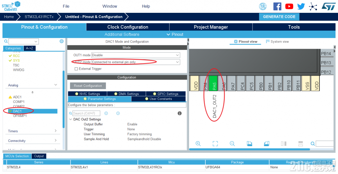

配置DAC

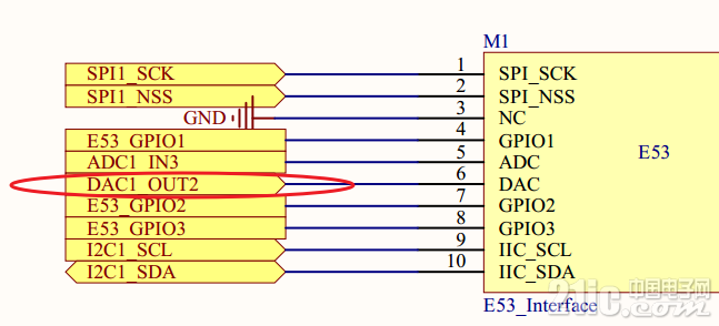

确定DAC输出通道
查看小熊派E53接口的原理图:
 楼主| parameters 发表于 2020-4-13 15:32 | 显示全部楼层
配置DAC
选择DAC1,开启输出通道2,配置保持默认即可:

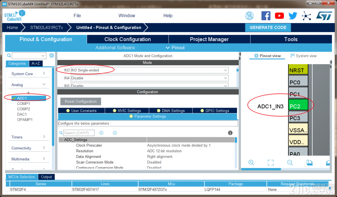

 楼主| parameters 发表于 2020-4-13 15:35 | 显示全部楼层
配置ADC
知识小卡片 —— ADC
ADC全称 Analog-to-Digital Converter,即模拟-数字转换器,可以将连续变化的模拟信号转换为离散的数字信号,进而使用数字电路进行处理,称之为数字信号处理。
STM32L431xx 系列有 1 个 ADC,ADC 分辨率高达 12 位,每个 ADC 具有多达 20 个的采集
通道,这些通道的 A/D 转换可以单次、连续、扫描或间断模式执行。 ADC 的结果可以左对齐
或右对齐方式存储在 16 位数据寄存器中。
STM32L431 的 ADC 最大的转换速率为 5.33Mhz,也就是转换时间为 0.188us(12 位分辨率
时),ADC 的转换时间与 AHB 总线时钟频率无关。
知识小卡片结束啦~对ADC有没有了解呢?

确定ADC通道
查看小熊派E53接口的原理图:
 楼主| parameters 发表于 2020-4-13 15:36 | 显示全部楼层

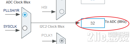

配置ADC(单次转换模式)
首先选择ADC1,开启通道3:
 楼主| parameters 发表于 2020-4-13 15:37 | 显示全部楼层
接下来是对ADC的设置,这里我们保持默认即可:
 楼主| parameters 发表于 2020-4-13 15:38 | 显示全部楼层
最后设置ADC的转换规则:
其余的一些设置保持默认即可。

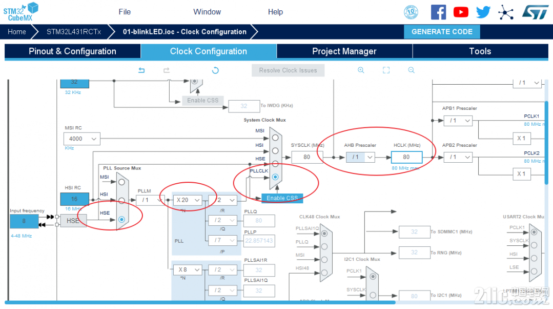

配置时钟树
STM32L4的最高主频到80M,所以配置PLL,最后使HCLK = 80Mhz即可:

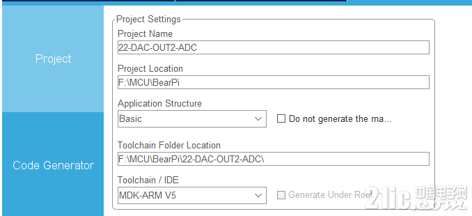

生成工程设置
 楼主| parameters 发表于 2020-4-13 15:39 | 显示全部楼层
代码生成设置
最后设置生成独立的初始化文件:

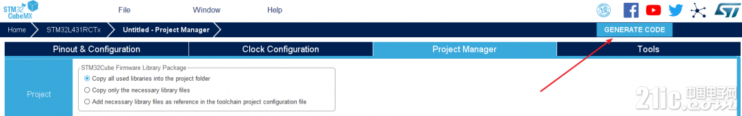

 楼主| parameters 发表于 2020-4-13 15:41 | 显示全部楼层
生成代码
点击GENERATE CODE即可生成MDK-V5工程:
