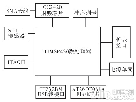

      1 系统概述
  无线传感器网络由大量无线传感器节点组成,每个节点由传感器采集数据,数据处理芯片负责接收和处理传感器采集到的数据,通过无线射频芯片进行数据的无线传输与接收以及无线组网功能。USB接口可以作为电源以及编程接口,一线硅序列号可作为节点的唯一标识,Fla sh芯片用于存储数据,JTAG口用于调试与编程。

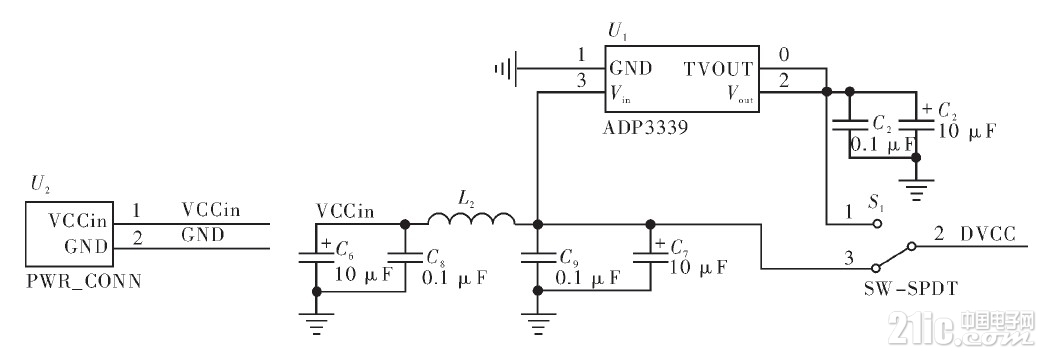

  2.1 电源单元
  传感器节点体积微小,通常携带能量有限的电池。能量供应模块在无线传感器节点中至关重要,为传感器节点各部分提供能量。需要长时间数据采集的传感器有的需要太阳能等方式来维持节点的正常运转。节点的各部分也需要精心设计。节点微处理器的工作电压为1.8~3.6 V,无线射频芯片工作电压为2.1~3.6 V,Flash供电电压为2.7~3.6 V,USB转换芯片由USB供电。因此电源可以选用3 V纽扣电池供电,有效减少了节点的大小。另外USB也可以作为供电源,同时作为编程电源,电源单元如图2所示。LC滤波单元对交流电具有较好的滤波效果,同时又不会降低直流输出电压。低压差的稳压器ADP3339保证了电源较好的稳压性。

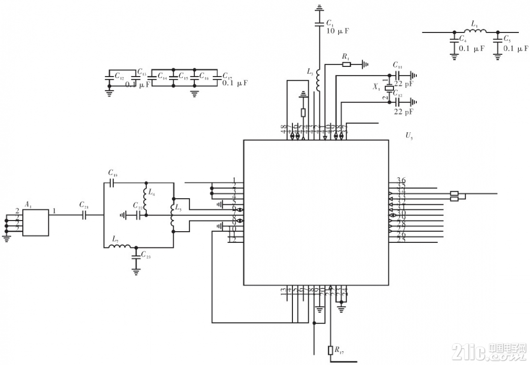

  2.2 无线射频模块
  节点中的无线收发机,采用一款兼容2.4GHz IEEE 802.15.4的无线收发芯片CC2420.使用0.18μm CMOS工艺生产,具有较高的集成度。该芯片体积小、功耗低,具有完全集成的压控振荡器,只需天线、16 MHz晶体等少量外围电路就能在2.4GHz频段上工作。CC2420采用O-QPSK调制方式;超低电流消耗,接收灵敏度可达到-94dBm,抗邻道干扰能力强,其选择性和敏感性指数超过了IEEE 802.15.4标准的要求,可确保短距离通信的有效性和可靠性。利用此芯片开发的无线通信设备支持数据传输速率高达250 kbit·s-1,可实现多点对多点的快速组网。
图3 无线射频模块
图3中无线射频模块的外围电路采用CC2420手册提供的典型应用电路的器件数值,这样保证了芯片能工作在正常状态。另外为达到最优性能,必须使用电源去耦,去耦电容和电源过滤的设置和大小对于在应用中获得最优性能起着关键作用,TI提供一个紧凑的参考设计,必须严格按照该设计进行。同时增加数字、模拟电源采用电容滤波。CC2420需要一个16 MHz的参考时钟用于传输速率为250 kbit·s-1的数据收发,参考时钟可以来自外部时钟源,也可以由内部晶体振荡器产生,这里采用内部晶体振荡器产生的方式。天线阻抗匹配至关重要,为获得较好的发射功率,在原有基础上对部分电容、电感进行了适当的调整。CC2420与微控制器的通信通过4线SPI总线实现(SI、SO、SCLK、CSn),通过控制FIFO和FIFOP管脚接口状态可以使芯片工作在发射或接收模式,另外CCA用于空闲信道评估,SFD用于控制时钟或定时信息的输入。

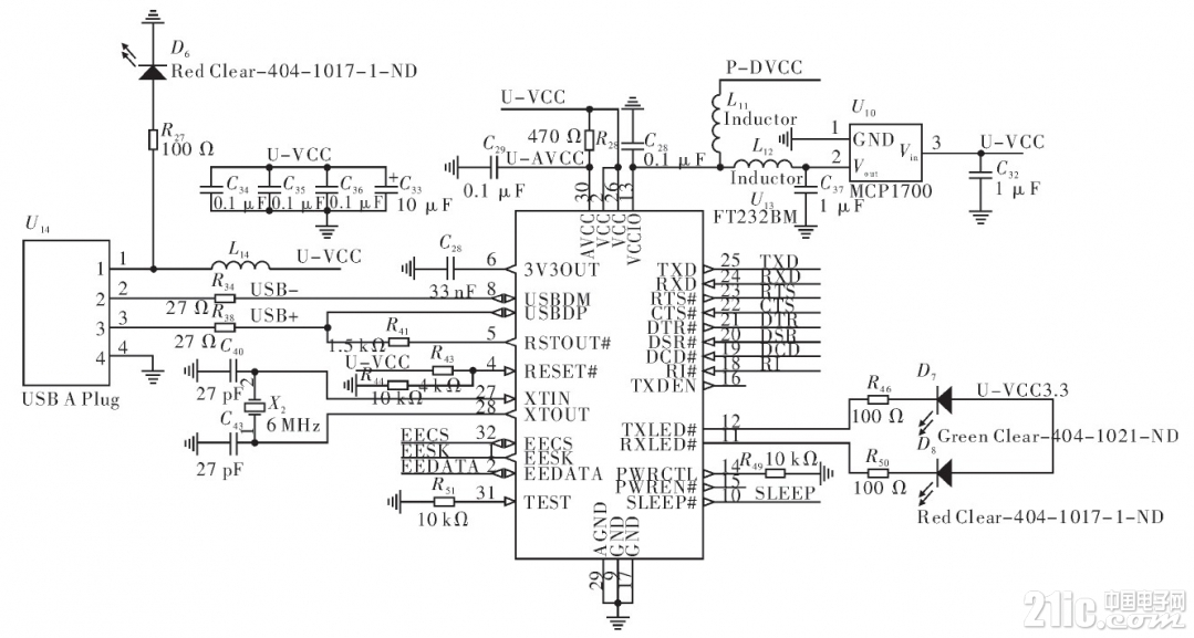

  2.4 USB通信模块
  无线传感器网络由大量节点组成,这些节点按一定协议将采集的数据进行融合、传输,最终将数据传送到个人电脑上进行处理和观察,同时节点工作需要将特定的程序写入Flash中。目前个人电脑最常用的接口为USB,而微处理器使用USART接口,为实现两种接口之间转换,节点使用FT232BM芯片作为转换芯片。FT232BM是一种单片USB到异步串口转换芯片,支持全握手和调制解调接口信号,在TTL级数据传输速度范围为300 bit·s-1~3 Mbit·s-1.芯片通过USB总线供电,工作电压为4.35~5.25 V,采用外部6 MHz时钟。USB PID、序列号和产品信息可以保存在外部EEPROM中。USB通信模块接口如图5所示。

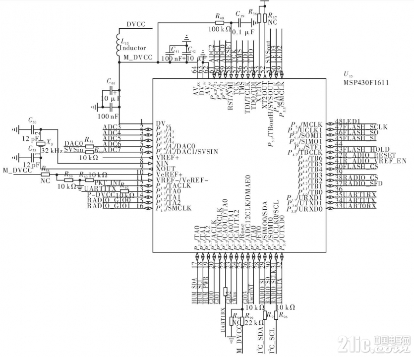

  2.5 微处理器模块
  微处理器是无线传感器节点的核心,传感器数据的数据处理,串行口以及无线模块的传输与控制均需要微处理器的参与。节点微处理器TI公司的16为超低功耗MSP430F1611.该微处理器工作电压为1.8~3.6 V,在RAM数据保持方式下耗电仅为0.2μA,在激活工作1 MHz的情况下为330μA,可以工作在5中低功耗模式,唤醒时间《6μm.Flash大小为48 kB,RAM大小为10 kB.芯片内部有16位定时器Timer_A和Timer_B具有捕获/比较功能;大量的捕获/比较寄存器可用于事件计数、时序发生等;多功能串口(USART)可以实现异步、同步和I2C串行通信,可以方便地实现多级通信的应用;具有较多的I/O端口,最多达6×8条I/O口线,P1、P2口还可以接收外部上升或下降沿的中断输入;12位A/D转换器有较高的转换速率,最高可达200 kbit·s-1,能满足大多数数据采集的应用。微处理器模块如图6所示。温度湿度传感器连接P1口5、6、7管脚,无线模块SPI接在P3口1、2、3和P4.4管脚,USB通信模块数据线连接到P3口6、7管脚。其他管脚分别用于控制和扩展接口。外部晶振大小为32MHz。

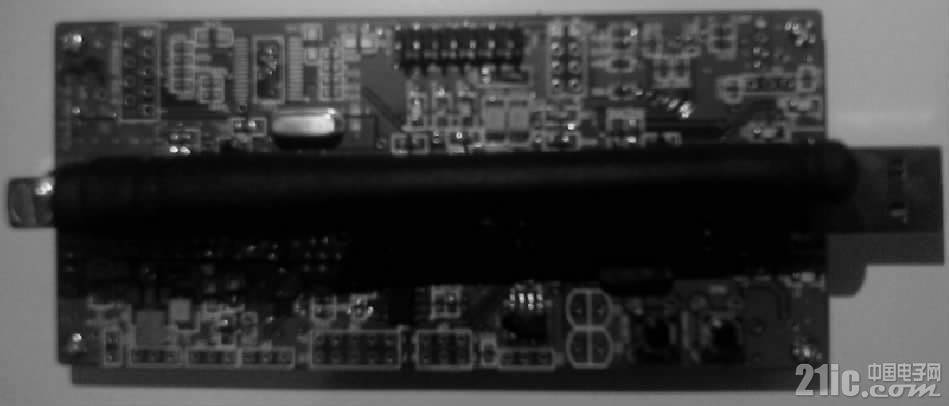

2.6 电路板设计
  电路板根据不同的标准有不同的分类,在设计中大多数根据板的数目分类,在电气连接关系复杂的电路板设计中,双面板难以满足电路布线的要求,这时就必须考虑使用多层板。本节点采用4层板,顶层主要是USB模块和无线模块,底层为微处理器模块,内部层为电源层和地层。设计结果如图7所示。
图7 节点PCB布局
  节点实物如图8所示。
图8 节点实物图

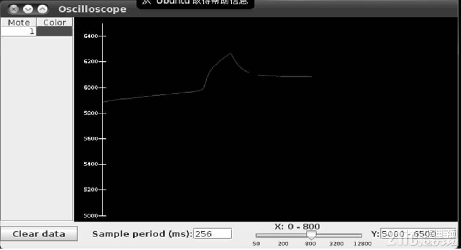

3.2 传感器和USB转换模块验证
  TinyOS是UC Berkeley开发的开放源代码操作系统,专为嵌入式无线传感器设计,操作系统基于构件的架构使得快速更新成为可能,而这又减小了受传感器网络存储器限制的代码长度。TinyOS的构件包括网络协议、分布式服务器、传感器驱动及数据识别工具。其良好的电源管理源于事件驱动执行模型,该模型也允许时序安排具有灵活性。因此对于整个无线传感器网络的验证采用TinyOS操作系统,设计为两个节点,节点A负责采集温度湿度数据,然后将采集到的数据发送到另一个节点B,节点B接收到数据后,通过USB将数据传输到个人电脑,并将该数据通过图表显示,如图10所示。
图10 传感器数据
