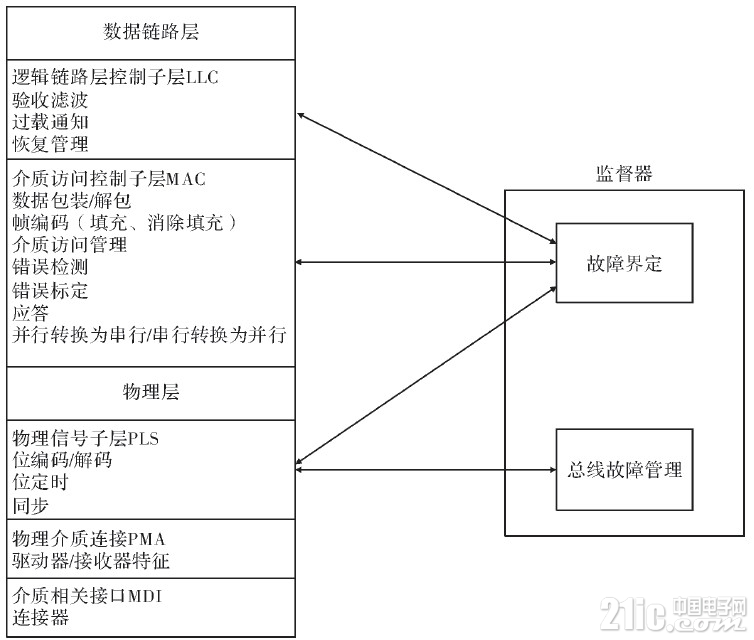

  1.2 CAN总线协议
  CAN的协议结构划分为两层:数据链路层和物理层。数据链路层又划分为逻辑链路控制子层和介质访问控制子层。物理层可分为物理信号层PLS、物理介质连接PMA和介质相关接口MDI.CAN的ISO/OSI参考分层结构如图1所示。
图1 CAN的ISO/OSI参考分层结构
数据链路层的LLC和MAC子层的服务和功能被描述为“目标层”和“传送层”.LLC子层的主要功能是:为数据转送和远程数据请求提供服务,确认由LLC子层接收的报文是否已被接收,并为恢复管理和通知超载提供信息。MAC子层的功能主要是传送规则,亦即控制帧结构、执行仲裁、错误检测、出错标定和故障界定。MAC子层也要确定何时开始一次新的发送,总线是否开放或者是否马上开始接收。定位时特性也是MAC子层的一部分。

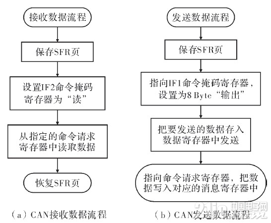

CAN通信库函数主要包括:系统初始化函数、CAN初始化函数、CAN中断服务函数、CAN接收数据函数和CAN发送数据函数。
  这里详细讲述CAN通信库函数中,CAN接收数据函数、CAN发送数据函数和CAN中断服务函数。
  CAN接收数据函数和发送数据函数的流程图,如图4所示。
图4 CAN接收数据函数和发送数据函数的流程图
