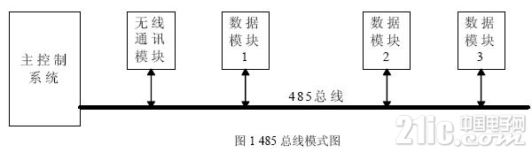

        中短距离(小于500 米)的无线通信在自动测试系统、无线抄表、计算机遥测遥控系统、车辆监控系统和小区管理等实际应用中有广泛的市场。在众多的无线收发芯片中,nRF401以其成本低、可靠性高、外围设计简单广受欢迎,然而由于通信空间的复杂性,无线通讯系统很容易收到误码,即使在发送端不发送数据的情况下,接收端也仍然会接收到大量的干扰数据。在一个中等规模的系统设计中,CPU 要进行多种操作,如外部存储器的访问,传感器数据的处理等,因此无线通讯干扰信息较多时,特别是在中断通讯模式下,频繁的中断将严重影响主程序的运行,另外由于对nRF401 的操作除了控制输入输出外,还需要对nRF401的收发状态、运行模式切换,因此对于一个总线结构的系统(如485 通讯模式),无线通讯部分也作为一个独立ID 模块时,传统的设计处理遇到了困难。因此需要设置一个中间处理环节,既能有效过滤信息又不影响通讯速率。

       2.2 基于AT89C2051 的控制系统设计
       控制部分包括两片AT89C2051,控制芯片A 负责处理无线收发模块数据信息,并与控制芯片B 通过P1 口以中断1 方式进行数据交流。控制芯片B 负责处理来自串口的信息,并与控制芯片A 进行数据交流。由于两片AT89C2051 以中断方式并行传输模式传输数据,其数据交换时间远小于单片机串口通讯时间,因此不会影响整个系统的半双工通讯时间。为了满足各种要求,串口通过跳线被设计成232 模式、485 模式和UART 模式。

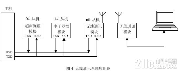

      4. 在自主移动机器人系统中的应用
       在自主移动机器人系统中,可靠稳定的通讯系统对机器人与上位机、机器人与机器人之间的信息交换是十分重要的。基于nRF401 的无线通讯系统可以作为中小型自主移动机器人的无线通讯部分,在应用中,将该系统通过跳线设置为RS232 模式与计算机串口相连,另一套系统设置为UART 模式与机器人其它部分组成多机通讯系统,这样便构建了一个机器人与上位机的一套无线通讯系统。
