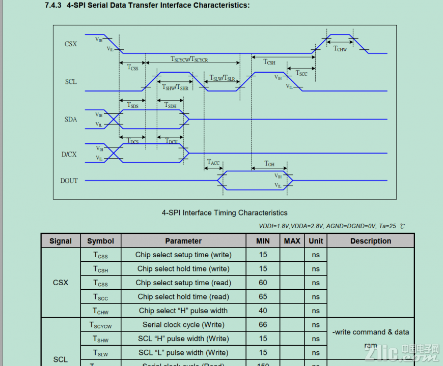

我在使用STM32H7的SPI2驱动一个320*480分辨率的4寸屏幕。发现速度非常慢。刷全屏一秒只能3到4次。所以我研究了一下ST7796S的手册。但是有些地方不明白。想问一下。
1. 传输速度
下面是ST7796S的4线SPI电特性图
我对其中的T_scycw 很不理解。这个时间他给出的出的66ns。但是下面的T_shw 和 T_slw 加起来30ns。
正常使用应该按照哪个为准呢? 如果按照T_scycw为准,那不是4线SPI推荐频率只有15Mh多一点?
2.实际使用频率。

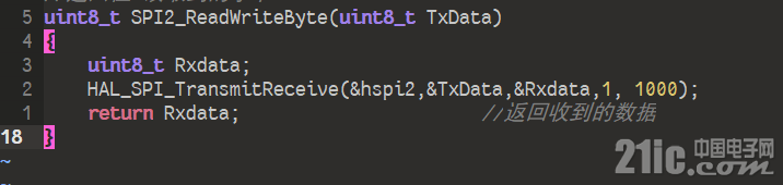

最终我用HAL库的HAL_SPI_TransmitReceive 函数每次传输1Byte数据。
最终是直接驱动LCD刷屏每秒只能刷3次左右,配置了STemWin后,进行了
画线和画矩形(DrawHline,DrawVLine,FillRect)的优化后GUI_Clear()刷屏
只有美妙2次左右。请论坛的各位熟练操作LCD屏幕的朋友帮帮我找出性能瓶颈在哪里?

zchong 发表于 2020-4-26 10:56 | 显示全部楼层
按照手册,写的时候,你的SPI时钟周期不应小于66ns。每次数据读写间隔要看你的程序是如何处理的,软件可能导致并不能连续访问。时钟再快,也架不住你中间休息一会儿。

实际上我刷屏的时候就是在for循环中调用这个自己封装的函数。

问题终结。
正如zchong说的,程序在用spi发送数据的时候歇了一会儿。所以单纯的追求用SPI接口的刷屏速度的话可以用DMA+FIFO,并将数据帧改为32bit一帧。
基本属于STM32H7 SPI2的最紧凑的SPI外设工作情况了。
我实验中只是在传送颜色数据的时候临时讲SPI2的数据帧改为32bit,就已经让刷屏速度提升很多。
