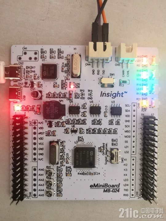

1.拿到了灵动 MiniBoard MB024开发板,连接CN2,开板子上的跑马灯有节奏的动起来了。

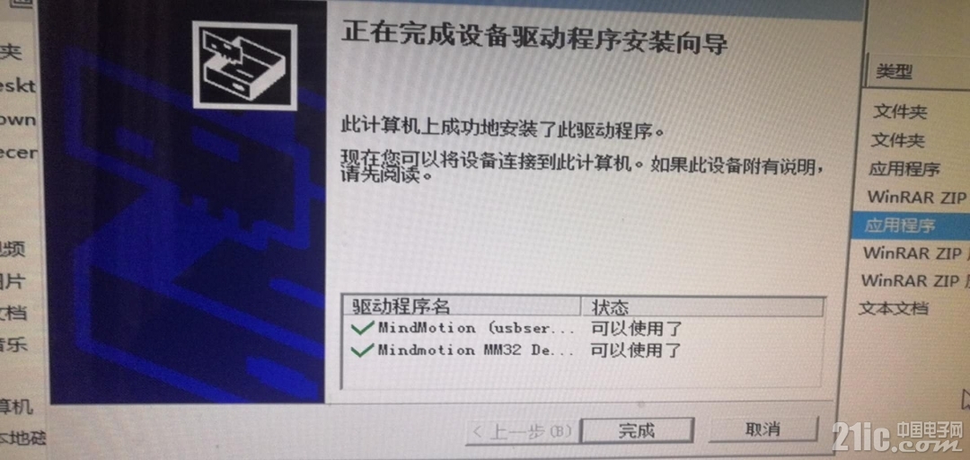

2.安全模式下安装 mm32_devkit_setup.exe/mm32_usb_setup 002.jpg

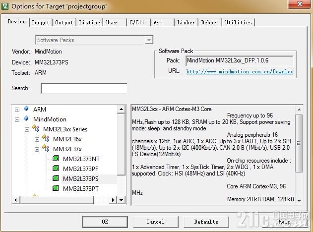

安装MindMotion.MM32L3xx_DFP.1.0.6.pack

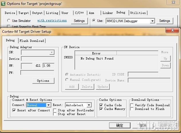

还是没有识别MM32-LINK

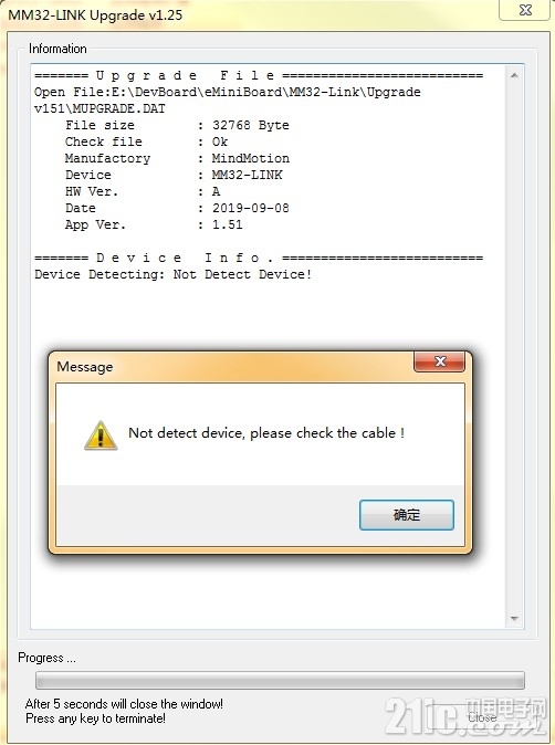

MM32LINKUpgrade.exe,也没有找到设备
不知道是不是MM32-Link坏了,还是驱动安装有问题,

wziyi 发表于 2020-4-27 07:09 | 显示全部楼层
是驱动安装有问题,很多人都遇到这种情况
帅气的小柿子 发表于 2020-5-4 14:39 | 显示全部楼层
我也识别不到  正在努力中
 楼主| xianting77 发表于 2020-6-9 23:18 | 显示全部楼层
是驱动安装有问题,很多人都遇到这种情况
后来发现,可能是我台式机安装了usb hub的原因,后来换了笔记本电脑,就好了
