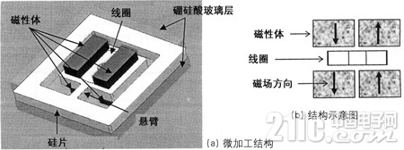

图1 振动型电磁发电器

振动无处不在,这种微小的机械能在过去并不为人们所重视,然而却在微功率源中有它的特殊应用价值。从振动提取能量的装置有静电的、电磁的和压电的多种形式。一种利用振动的集能装置是电磁MEMS谐振发电器。该装置的基本结构如图1a所示,图1b是它的示意图。它的上下有4个磁性体,中间放置一个线圈,前者嵌置在硼硅酸玻璃基片刻蚀出的凹坑内,线圈则位于悬臂型球拍状的硅片上。线圈振动感应出电压,产生的功率为:
P=ma2Q/8ω
式中m是线圈惯性质量,a是输入加速度、ω是谐振频率、Q是开路品质因子。设计的硅板尺寸为3.7mm宽,3mm长,铜线圈是分立的,外径2.4mm,内径0.6mm,质量是0.028g。对固定加速度,产生的功率随频率而减少。此外,对微加工器件,Q值极大地取决于空气的阻尼效应,因此为了避免过多的损耗,发电器在真空中工作是必要的。按上式计算,假设1,000Q值和1KHz谐振频率,9.81ms-2的加速度能产生52mW功率,其中有26mW可以耦合到有效负载上。

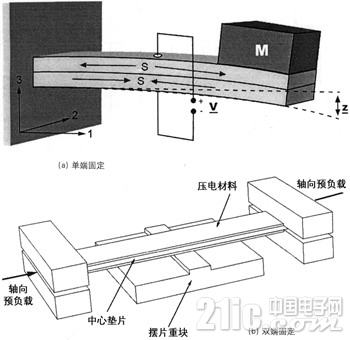

图2 压电晶体板发电装置

悬臂式振动发电装置亦进行了大量的研究。图2a是双压电板单悬臂式发电装置示意图。压电晶体板一端固定,承受一定预负荷,另一端加一重物,维持摆片质量,在振动的驱动下,压电板获得初始加速度,产生位移,变形,发电器就会提供交流电压。电压大小与压电晶体的介电常数,弹性系数、耦合系数有关,也与外部振动频率和加速度有关,当外部振荡频率与装置的谐振频率一致时,输出功率最大。一般说来,谐振频率的带宽是比较窄的,为了拓宽谐振频率的带宽,可以做成两端固定的悬臂结构(见图2b),两端固定处加有轴向预负荷,重物放在中间,也可以有几个重物分布在悬臂上。分析表明,对2.5m/s2、120Hz振动源,1cm3设计能产生375mW功率。为了实现一体化集成的微型化传感器节点,对压电材料性能和制作工艺提出了诸多要求:1)压电材料有良好的晶体与界面性能,以便与生长基片和电极有良好的接触,且有充分的材料性能来产生可用电压;2)功率源的生长、制作和集成应符合标准的微加工工艺;3)集成装置的设计(带最佳压电晶体层)应在周围环境振动的激励下产生最大的输出电压。
