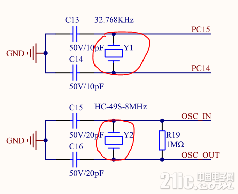

晶振,使用了8MHz和32.768kHz的LSI,关键的是,都贴上了,供用户灵活使用。
板子也供我们通过跳帽的形式切换boot启动方式,预留唤醒按钮和reset按钮。也是一般开发板常见的做法。

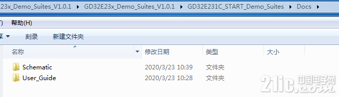

我按照官网下的指示下载了相应的文件夹,本打算看看怎么使用这个板子的时候,满怀期待的打开文件夹。结果uer guide文件夹居然是空的。。。这是默认不用guide了吗?
其实个人感觉这个用户快速手册是最重要的,因为一旦不能很快上手,别人就会失去兴趣,现在社会节奏快,国产芯片如果真的想要完美的立足,一定要做好服务,否则完全没有优势。
幸运的是,你们官方不guide,我们21ic有网友帮我guide,终于我找到了LED小灯隔1秒闪一次的例程,跑了一下,妥妥的。稍作改动,4个灯同时亮和灭,说明这个功能是搞定了。
