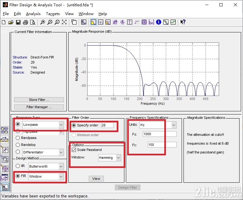

 楼主| 叶春勇 发表于 2020-5-13 18:35 | 显示全部楼层
用matlab命令行设计fir低通代码:
  1. clear all;
  2. clc;
  3. fs=1000
  4. fc=150
  5. wc=2*fc/fs
  6. b=fir1(28,wc)
 楼主| 叶春勇 发表于 2020-5-13 18:37 | 显示全部楼层
用matlab,fdatool设计
151
